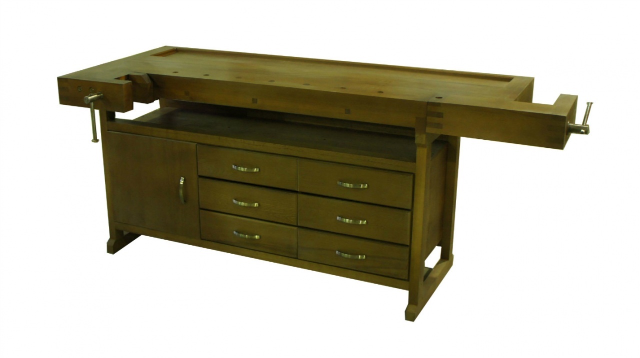

Столярный верстак «Профессиональный» с тумбой «Престиж» Бук + Сосна
Предназначены для работы столяра и плотника на деревообрабатывающем производстве, в столярных и учебных мастерских.
Выполнены в традиционном классическом стиле с использованием твердых пород древесины и оборудованы двумя подвижно-зажимными коробками с червячными металлическими винтами, подвижными клиньями для обработки длинных заготовок и лотком для заготовок и инструментов.
В верстаках серии «Профессиональный» используются мощные стальные винты диаметром 30 мм с трапециевидной резьбой, обеспечивающие надежное крепление деревянных заготовок при незначительном усилии.
Сделаны из натурального дерева.
Тумба «Престиж»
Тумба «Престиж» рекомендуется для верстаков из бука.

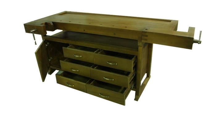

Несущие конструкции и фасады ящиков тумбы «Престиж» выполняются из бука, дверцы — из МДФ, шпонированного буком, ящики, стенки и полки — из влагостойкой березовой фанеры. Все детали тонируются и покрываются лаком или масло-воском.
Ящики движутся на металлических телескопических направляющих.
Базовый вариант тумбы «Престиж» выполняется с шестью ящиками и одной распашной дверцей.
Для верстака «Ученический» тумба «Престиж» выполняется с шестью ящиками или тремя ящиками и распашной дверцей.
