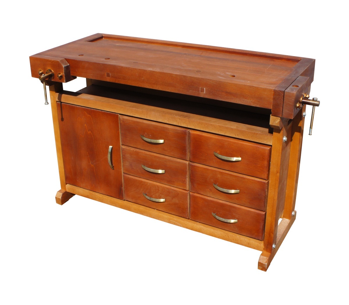

Столярный верстак Школьный с тумбой Престиж Бук + Сосна
Предназначены для оснащения профессионального учебного места в школьных классах, кружках детского творчества в учебных и домашних мастерских.
Используются для столярных, плотницких, графических работ и резьбы по дереву.
Сделаны из натурального дерева.
Оборудованы передними и боковыми тисками с металлическими винтами, передвижными упорами, подвижными клиньями для обработки длинных заготовок и лотком для заготовок и инструмента.
Прижимные механизмы оснащены стальными винтами диаметром 24 мм с трапециевидной резьбой и двумя стальными направляющими диаметром 16 мм, обеспечивающими плавный ход и хорошее крепление деревянных заготовок и изделий.
Винт приводится в действие надежной металлической ручкой.
Тумба Престиж
Тумба «Престиж» рекомендуется для верстаков из бука.
Несущие конструкции и фасады ящиков тумбы «Престиж» выполняются из бука, дверцы — из МДФ, шпонированного буком, ящики, стенки и полки — из березовой фанеры. Все детали тонируются и покрываются лаком.
Ящики движутся на металлических телескопических направляющих.
Базовый вариант тумбы «Престиж» выполняется с шестью ящиками и одной распашной дверцей.
