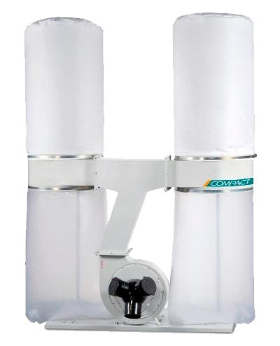

Аспирационные установки предназначены для удаления стружки и пыли из зоны обработки и исключения ее попадания в окружающую среду.
При выборе стружкоотсоса необходимо учитывать следующие параметры:
- производительность (м3/час);
- количество входов для воздуховодов;
- установленная мощность.
Такой вид оборудования для аспирации как стружкоотсос используется в основном на деревообрабатывающем производстве, а также на предприятиях по изготовлению сыпучих пылящих материалов и веществ. По своей конструкции данная системы аспирации могут различаться по числу и материалу фильтров, а также по количеству мешков пылесборников.
Такая аспирационная установка как стружкоотсос состоит из циклонных элементов, пылевого вентилятора, верхних фильтровальных и нижних пылесборных мешков. Соединение системы аспирации и станка выполняется посредством гибкого армированного воздуховода.
Аспирация осуществляется следующим образом: воздух, который необходимо очистить, всасывается в установку по воздуховодам с помощью вентилятора. Предварительная очистка от пыли производится в циклонном элементе, а тонкая - в фильтре. Когда пылесборный мешок заполнен, его снимают и чистят. После этого воздух снова попадает в цех, благодаря чему аспирационную установку можно монтировать вблизи станка, а также сэкономить тепловую энергию для нагрева приточного воздуха.
| Количество мешков | 2 шт |
| Диаметр мешков | 500 мм |
| Объем мешка | 2 шт по 150 л |
| Мощность мотора | 2,2 кВт (3 лс) |
| Производительность аспирации | 3900 куб.м/час |
| Диам. стального лопастного колеса | 305 мм |
| Диам. аспирационных отверстий | 3 шт по 100 мм |
| Вес G/A2 | 60/65 кг |
| Габаритный размер | 1500х570х1950 мм |
| Размер в упаковке | 1170х560х570 мм |
