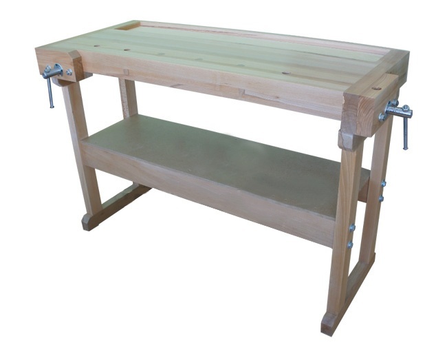

Столярный верстак Школьный с усиленным подверстачьем Сосна
Предназначены для оснащения профессионального учебного места в школьных классах, кружках детского творчества в учебных и домашних мастерских.
Используются для столярных, плотницких, графических работ и резьбы по дереву.
Сделаны из натурального дерева.
Оборудованы передними и боковыми тисками с металлическими винтами, передвижными упорами, подвижными клиньями для обработки длинных заготовок и лотком для заготовок и инструмента.
Прижимные механизмы оснащены стальными винтами диаметром 24 мм с трапециевидной резьбой и двумя стальными направляющими диаметром 16 мм, обеспечивающими плавный ход и хорошее крепление деревянных заготовок и изделий.
Винт приводится в действие надежной металлической ручкой.
Усиленное подверстачье делает столярный верстак устойчивым при больших нагрузках.
Усиленное подверстачье собрано в виде каркаса из опорных рам с увеличенным количеством стоек и двух стяжных горизонтальных досок сечением 100×40 мм. Крепление боковин и стяжных досок делается болтами.
Горизонтальное расположение стяжных досок позволяет разместить на них полку для хранения заготовок и инструмента. Полка, закрепленная снизу стяжных досок, создает глубокий удобный лоток для компактного хранения длинных деталей. Полка из МДФ 10 мм с отверстиями для крепления приобретается дополнительно.
| Технические характеристики верстака столярного «Школьный» | |
| Габаритные размеры верстака в рабочем положении, мм | 1310×610×750 |
| Размеры столешницы *, мм | 1200×500 |
| Толщина столешницы, мм | 40 |
| Толщина обвязки по торцам столешницы, мм | 105 |
| Размеры прижимных планок, мм | 210×105×40 |
| Ход прижимных планок в тисках, мм | 130 |
| Количество упоров для обработки длинных заготовок, шт. | 2 |
| Количество отверстий (25 мм) для передвижных упоров, шт. | 7 |
| Размеры лотка для инструмента, мм | 1090×160×22 |
| Масса верстака (базовый вариант, буковый), кг | 31 |
