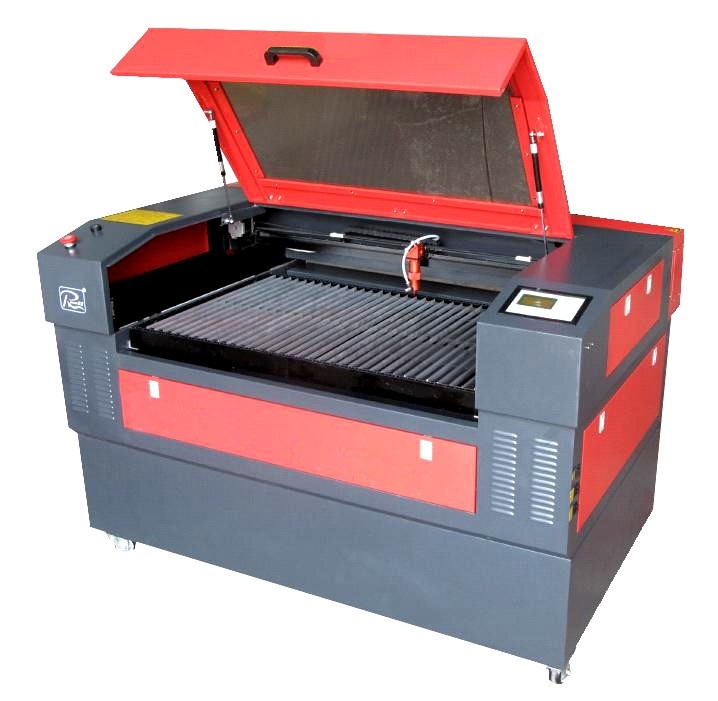

Станок RJ 1280 – механическая часть 1 шт.
Вытяжной вентилятор для пылеулавливания 1 шт.
Воздушный насос 1 шт.
Трубка лазерная СО2 60 Ватт 1 шт.
Воздуховод 1 шт.
Коммуникационный кабель 1 шт.
Провод питания 1 шт.
Программное обеспечение 1 шт.
ЗИП 1 комп.

Технические характеристики настольного лазерного гравера RJ 1280
Рабочая поверхность, мм: 1200×800
Мощность лазера, Вт: 60 Вт (80,100,130 Вт RECI)*
Подъемный стол: ручное перемещение(опция)
Сквозной стол: Да (длина заготовки не ограниченна по оси Y)
Тип лазера: CO2 (лазерная трубка)
Регулировка мощности лазера: аппаратное, программное
Глубина резки (акрил), мм: 0...25
Скорость гравировки, мм/с: 0...1000
Скорость резки, мм/с: 0...860
Минимальный размер гравирования букв, мм: буква кириллицы: 1.5×1.5
Поддерживаемое программное обеспечение: CorelDraw, AutoCAD,LaserCut 5.3
Поддерживаемые графические форматы: CDR, PLT, DXF, BMP, JPG, GIF, PGN, TIFF
Операционная система ПК: Windows XP/7/8 (32/64)
Интерфейс подключения: USB 2.0
Охлаждение лазерной трубки: водяное
Максимальная толщина материала, мм: 400 (с подъемным механизмом)
Срок службы лазерной трубки, ч: 8 000-10 000
Электропитание, В: 220 ±10% 50Hz
Мощность, Вт: 1000
Размер машины, мм: 17000×1200×1100
Размер в упаковке, мм: 1900×1400×1150
Масса, кг. 300
Масса брутто, кг. 370
Гарантия, мес: 12
