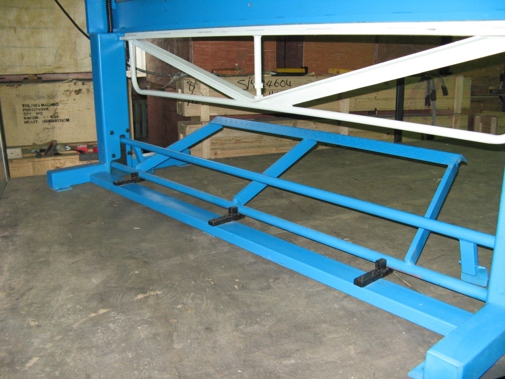

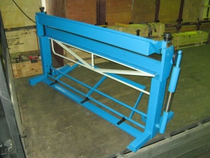

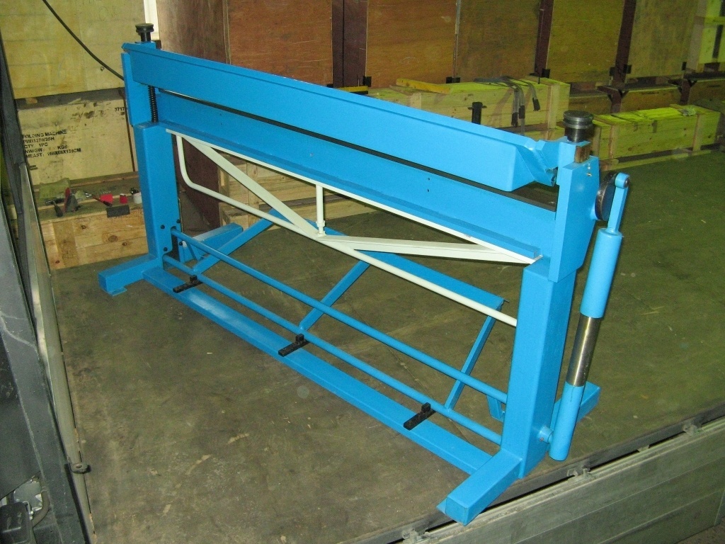

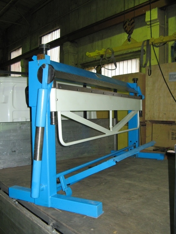

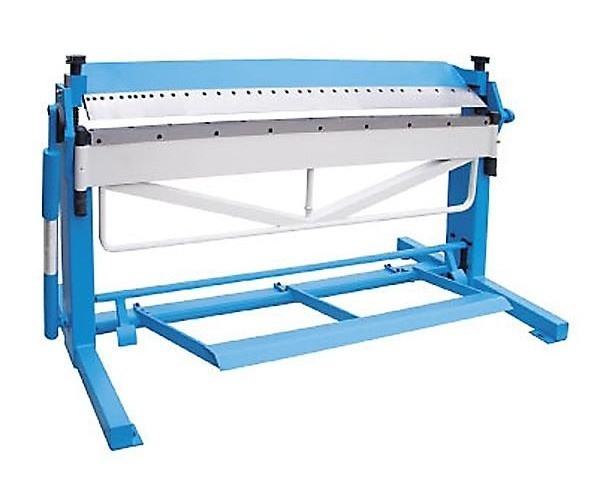

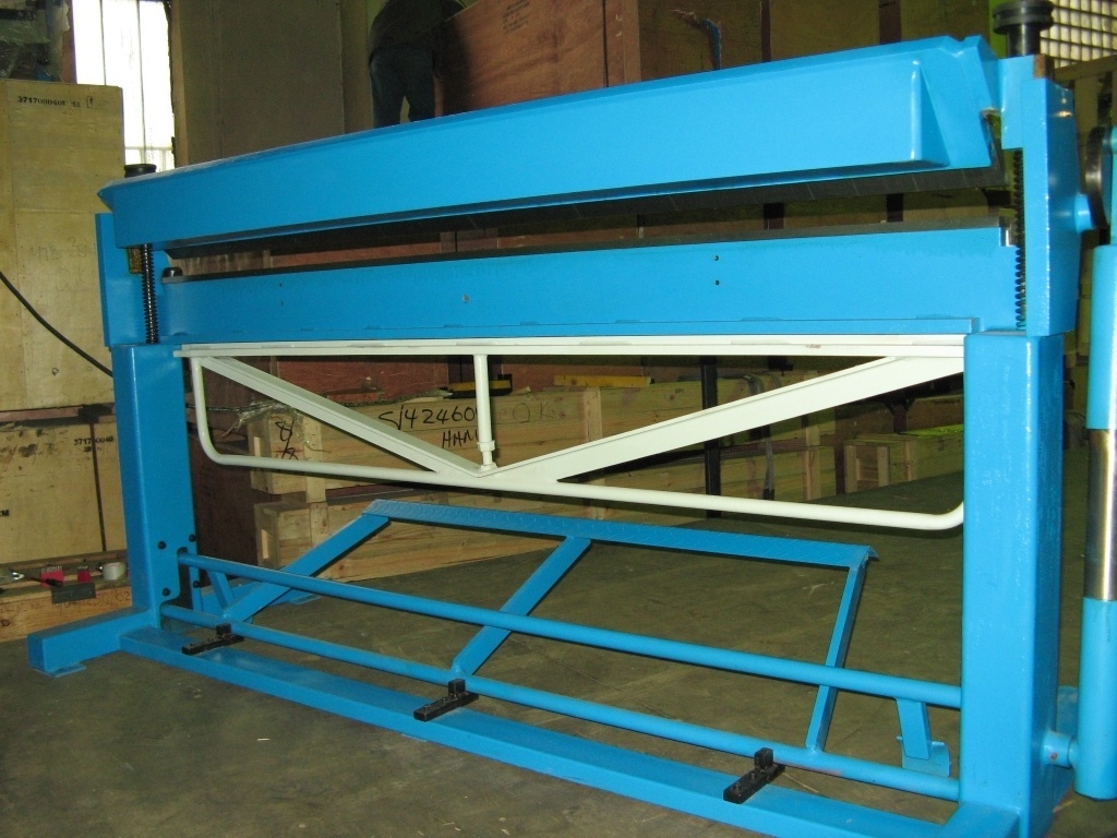

Cегментный ручной листогиб MTB S 2510
Применяется при стационарном производстве дверей, фасадов, других металлоизделий различной сложности на заводах.
Особенности станка
  • Ножной привод обеспечивает быструю, простую работу и позволяет рукам оператора оставаться свободными;
  • Низкие цены при хорошем качестве;
  • Простой в эксплуатации: не требует специальной подготовки персонала;
  • Глубина подачи всех станков серии MTB S неограниченна;
  • На станках реализован вертикальный ход прижимной балки;
  • Пружинный компенсатор гибочной балки облегчает работу;
  • Варианты исполнения предусматривают сегментное деление гибочной, прижимной и основной балок;
  • Ширина используемых сегментов от 25 мм до полной рабочей длины с шагом 5 мм.
Техническая характеристика сегментного листогиба MTB S 2510
Длина сгибаемой детали, мм 2500
Толщина листа, сталь (σв < 400 МПа), мм 1
Сегментальная верхняя балка да
Сегментальная гибочная балка нет
Сегментальная нижняя балка нет
Привод ножной
Угол загиба, град. 135
Размеры, мм 2620x900x1165
Масса, кг 700
