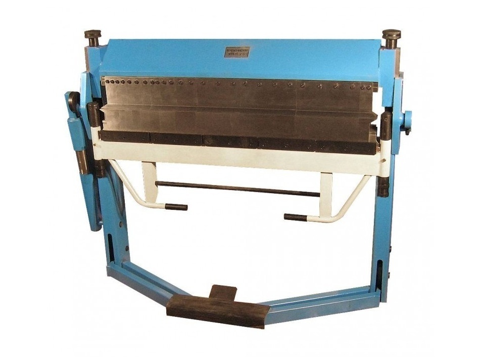

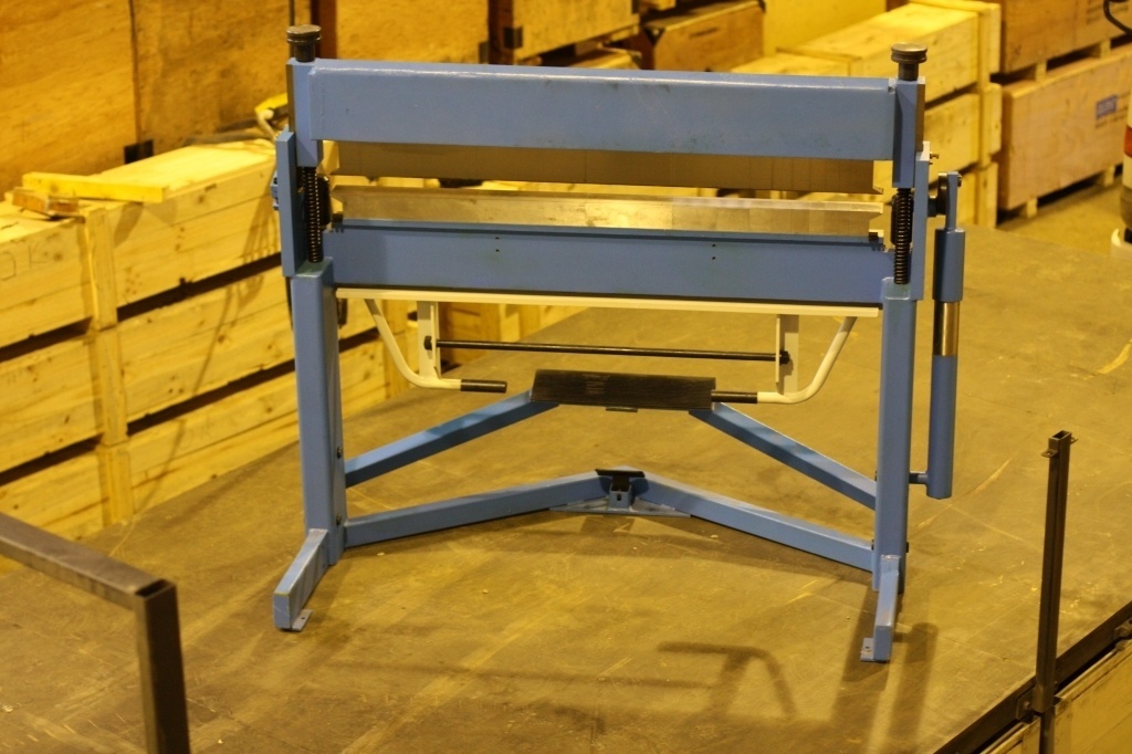

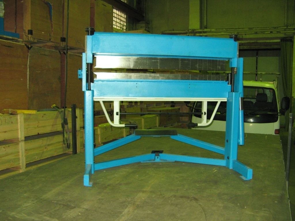

Cегментный ручной листогиб MTB 3S 1215
Применяется при стационарном производстве дверей, фасадов, других металлоизделий различной сложности на заводах.
Особенности станка
  • Ножной привод обеспечивает быструю, простую работу и позволяет рукам оператора оставаться свободными;
  • Низкие цены при хорошем качестве;
  • Простой в эксплуатации: не требует специальной подготовки персонала;
  • Глубина подачи всех станков серии MTB S неограниченна;

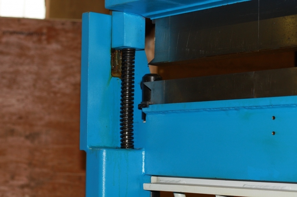

  • На станках реализован вертикальный ход прижимной балки;
  • Пружинный компенсатор гибочной балки облегчает работу;
  • Варианты исполнения предусматривают сегментное деление гибочной, прижимной и основной балок;
  • Ширина используемых сегментов от 25 мм до полной рабочей длины с шагом 5 мм.
Техническая характеристика сегментного листогиба MTB 3S 1215
Длина сгибаемой детали, мм 1270
Толщина листа, сталь (σв < 400 МПа), мм 1,5
Сегментальная верхняя балка да
Сегментальная гибочная балка да
Сегментальная нижняя балка да
Привод ножной
Угол загиба, град. 150
Размеры, мм 1710x1000x1420
Масса, кг 370
