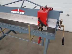

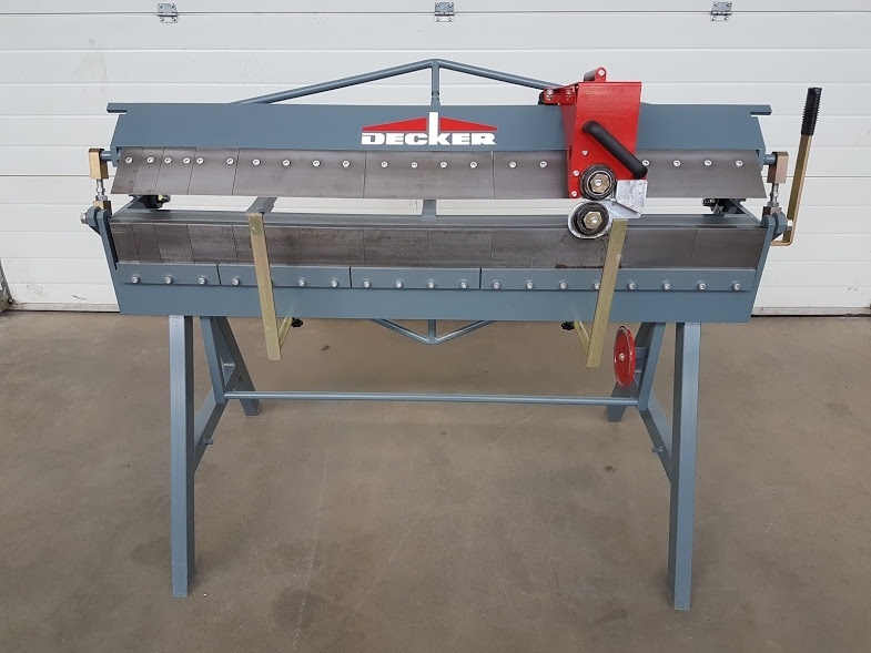

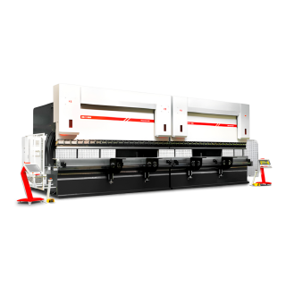

Качественный польский листогиб с двумя сегментными балками - прижимной и гибочной. Сделан из немецкой стали. К станку прилагается роликовый нож и комплект удобных опций.

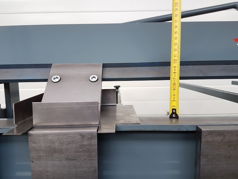

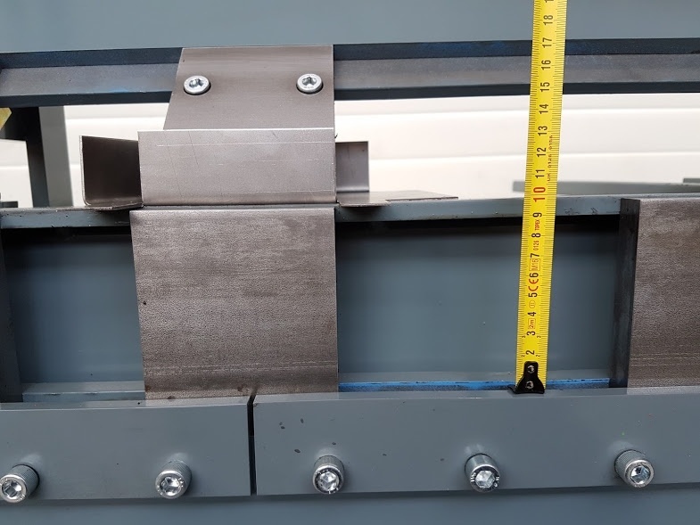

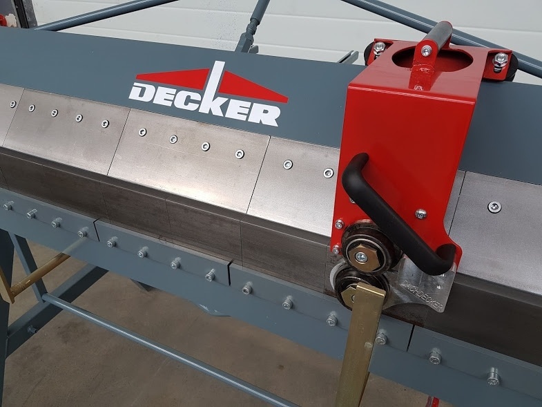

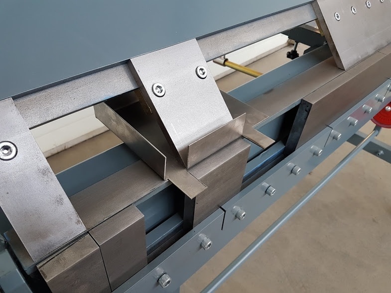

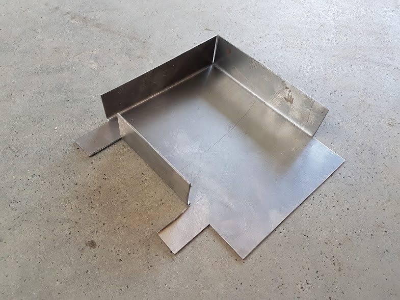

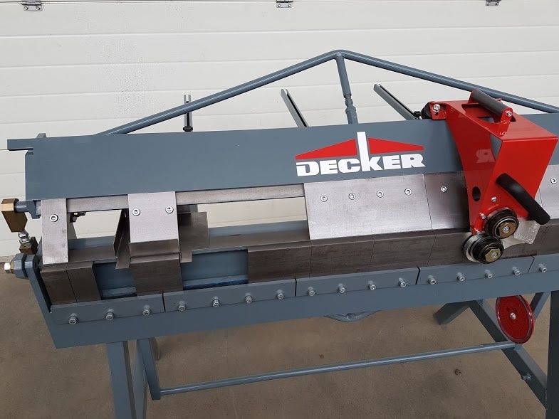

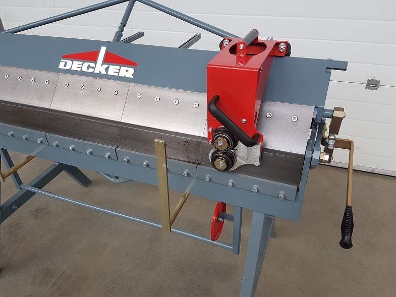

Благодаря наличию прижимной и гибочной сегментным балкам с его помощью можно изготавливать сложные элементы и конструкции с не параллельными гибами, такие как фасадные кассеты, металлические столешницы, короба, поддоны и другие коробчатые конструкции. Все сегментные листогибы Decker SG оснащены роликовым ножом, который позволяет производить раскрой листового материала непосредственно на станке.
Глубина подачи в сегментном листогибе Decker SG не ограничена.

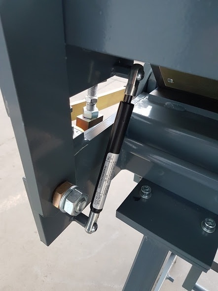

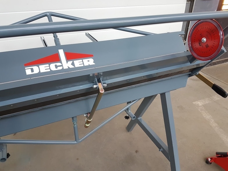

Сегментный листогиб Decker SG оснащен пружинными компенсаторами прижимной балки. Гибочная балка сегментного листогиба Decker SG имеет регулировку по высоте для изменения радиуса гиба.

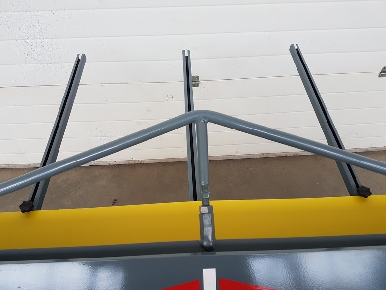

- Передние упоры
- Угломер
- Ограничитель угла гиба.
