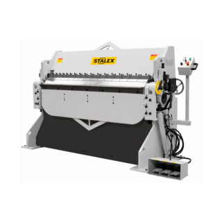

Электрогидравлический листогибочный пресс с поворотной балкой HW1830х3,5 имеет гидравлический привод, что позволяет им выполнять гиб с толщиной листа до 3,5 мм. Станок оснащен механической системой регулировки угла гиба в диапазоне от 0° до 135°, что позволяет осуществлять гиб с высокой точностью и повторяемостью. В конструкции станка предусмотрены регулировка радиуса гиба и рычаг регулировки высоты подъема прижимной балки.
Электрогидравлический листогибочный пресс с поворотной балкой HW 1830х3.5 - подходит для работы в тяжелом машиностроении и строительстве, а также в ряду предприятий, занятых производством и обслуживанием в транспортных, добывающих и обрабатывающих отраслях.
Отличительные особенности
- Станок без ограничения подачи листа – это позволяет работать с крупногабаритными заготовками.
- Конструкция станка имеет классическую схему, с нижней гибочной поворотной балкой – это отличительная черта от равнозначных мощных листогибных прессов (где гиб образуется при вертикальном движении пуансон в матрицу), это принципиальное отличие для ряда наших клиентов при работе с листом средних толщин до 3.5 мм.
- Станок такого типа имеют больше возможностей и более высокий КПД при достаточной простоте в обслуживании и работе.
- Переносная ножная педаль, позволяет оператору мобильно управлять станком, одновременно работая с подачей листа.
- Сварная жесткая конструкция из стали высокой прочности с использованием антивибрационной технологии для надёжной, долговечной, эффективной и бесперебойной работы.
- Верхняя прижимная балка является сегментной, сегменты произведены из специальной закаленной стали - данная особенность станка позволяет работать с широкими и сложными профилями, таких как: короба, поддоны и аналогичные конструкции.
- Верхняя сегментная балка на станке Stalex HW1830х3.5 состоит из 17 сегментов: 6 сегментов – 75 мм, 3 сегмента – 100 мм, 6 сегментов – 125 мм, 2 сегмента 150 мм.
| Рабочая длина гибки, мм | 1830 |
| Толщина материала, мм | 3,5 |
| Угол гибки | 135° |
| Ход цилиндра, мм | 400 |
| Давление цилиндра, мПа | макс. 15 |
| Скорость цилиндра, мм/с | 50-85 |
| Рабочее давление двигателя, мПа | 12 |
| Макс. выходная мощность мотора, кВт | 4 |
| Габриты, мм | 2530х1750х1650 |
| Масса, кг | 2300 |
