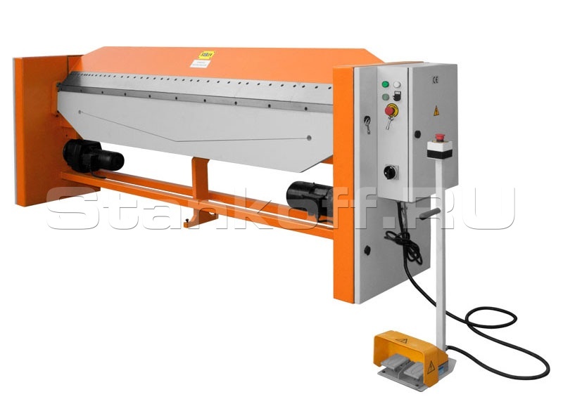

Конструкция станка имеет вертикальный ход прижимной балки (благодаря вертикальным салазкам в конструкции станка), что позволяет фиксировать заготовки с строго параллельными поверхностями и более сильным прижимом по всей длине станка, в сравнении с обычными осевыми прижимами. Наличие переносного пульта управления с двумя педалями и кнопкой аварийного останова, значительно упрощает работу оператора, что в свою очередь позволяет быстро выполнять поворот и перемещение заготовок. В конструкции станка предусмотрена регулировка высоты гибочной балки, а так же компенсатор прогиба гибочной балки. Высота просвета верхней прижимной балки без сегмента в прижатом состоянии – 51 мм.
Особенности
- Надежная сварная стальная конструкция
- Электродвигатели на верхней прижимной и нижней рабочей планке
- Переносная педаль управления
- Легкий и удобный в работе с листовым металлом
- Простота в обслуживании
- Верхняя сегментная планка
| Рабочая длина гибки, мм | 2020 |
| Толщина материала, мм | 1.5 |
| Угол гибки | 135° |
| Высота подъема прижимной планки, мм | 100 |
| Мощность двигателя (прижимная планка), кВт | 0.37 |
| Мощность двигателя (гибочная планка), кВт | 0.75 |
| Габариты, мм | 2830х760х1410 |
| Вес нетто/брутто, мм | 1050/1260 |
