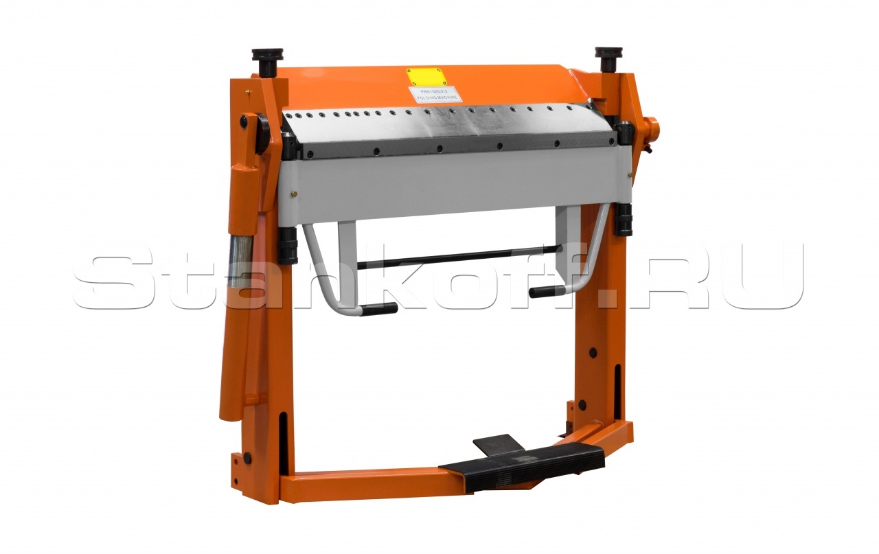

Листогиб предназначен для изготовления различных изделий из листовых материалов с широкими и сложными формами. С гибкой изделий на четыре стороны таких как короба, поддоны, вентилируемые фасады и любые другие профильные металлоизделия.

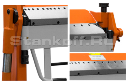

Станок PBB 1020/2.5 имеет 11 сегментов разных размеров: 25 мм, 30 мм, 35 мм, 40 мм, 45 мм, 50 мм, 75 мм, 100 мм, 150 мм, 200 мм, 270 мм. Ширина гибочной балки 15 мм. Высота подъема прижимной сегментной балки 47 мм. Высота в прижатом состоянии без сегмента 25 мм.
Станок без ограничения глубины подачи листа. Наличие ножного привода позволяет оператору быстро выполнять поворот и перемещение заготовок. Стальная конструкция гарантирует необходимую жесткость и устойчивость станка при ежедневном использовании. Конструкция станка имеет вертикальный ход прижимной балки, что позволяет фиксировать заготовки с строго параллельными поверхностями и более сильным прижимом по всей длине станка, в сравнении с обычными осевыми прижимами. Система пружин гибочной балки облегчает работу оператора на станке.
| Технические характеристики станка листогибочного сегментного PBB1020/2.5 |
| Макс. рабочая длина, мм | 1020 |
| Макс. толщина листа (σв <400 MРa), мм | 2,5 |
| Макс. высота подъёма прижимной балки, мм | 47 |
| Угол гибки | 0-135º |
| Размер упаковки | 1460 х 620 х 1270 |
| Масса нетто/брутто, кг | 285/320 |
