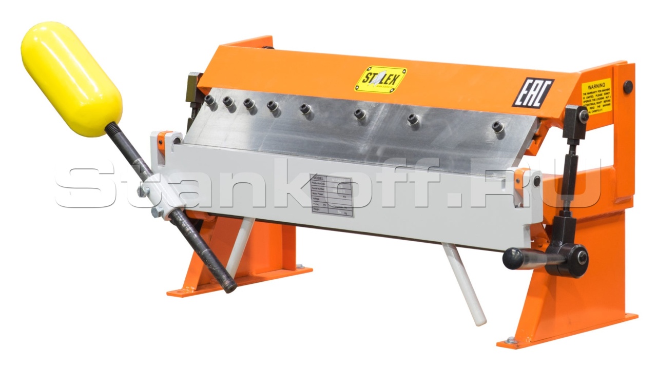

Листогиб серии W1.5 предназначен для изготовления различных изделий из листовых материалов с широкими и сложными формами. С гибкой изделий на четыре стороны таких как короба, поддоны, вентилируемые фасады и любые другие профильные металлоизделия.
Особенности
  • Станок поставляется с верхней прижимной сегментной балкой
  • Неограниченная глубина подачи материала
  • Отверстия для смазки узла поворота гибочной балки
  • Возможность гибки на 135 градусов
  • Боковой противовес, облегчающий процесс гибки
  • Отверстия для смазки прижимного механизма
  • Прижимная сегментная балка с различной шириной сегментов. Станок W1.5x610Z имеет 5 сегментов разных размеров: 27 мм, 50мм, 77мм, 203 мм, 253 мм
  • Ширина гибочной балки 13 мм
  • Высота подъема прижимной сегментной балки 21 мм
  • Плоскость примыкания прижимной сегментной балки 16 мм
  • Высота в прижатом состоянии без сегмента 20 мм
  • Для фиксации станка к верстаку на основании предусмотрены крепежные отверстия
Макс. рабочая длина, мм 610
Макс. толщина листа, мм 1,5
Угол гибки 0-135º
Габариты упаковки (ДхШхВ), мм 860х350х440
Масса нетто/брутто, кг 54/63
