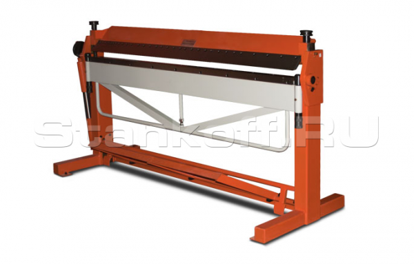

Листогиб предназначен для изготовления различных изделий из листовых материалов с широкими и сложными формами. С гибкой изделий на четыре стороны таких как короба, поддоны, вентилируемые фасады и любые другие профильные металлоизделия.
Станок без ограничения глубины подачи листа. Наличие ножного привода позволяет оператору быстро выполнять поворот и перемещение заготовок. Стальная конструкция гарантирует необходимую жесткость и устойчивость станка при ежедневном использовании. Конструкция станка имеет вертикальный ход прижимной балки, что позволяет фиксировать заготовки с строго параллельными поверхностями и более сильным прижимом по всей длине станка, в сравнении с обычными осевыми прижимами. Система пружин гибочной балки облегчает работу оператора на станке.
| Технические характеристики станка листогибочного сегментного PBB2500/1.0 |
| Макс. рабочая длина, мм | 2500 |
| Макс. толщина листа (σв <400 MРa), мм | 1 |
| Макс. высота подъёма прижимной балки, мм | 47 |
| Угол гибки | 0-135º |
| Размер упаковки | 2970 х 940 х 1320 |
| Масса нетто/брутто, кг | 590/770 |
