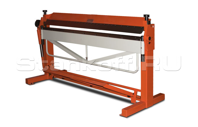

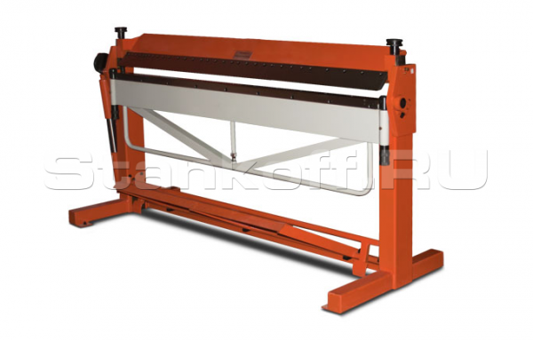

Листогиб предназначен для изготовления различных изделий из листовых материалов с широкими и сложными формами. С гибкой изделий на четыре стороны таких как короба, поддоны, вентилируемые фасады и любые другие профильные металлоизделия.
Станок PBB 1520/1,5 имеет 13 сегментов различных размеров: 25 мм, 30 мм, 35 мм, 40 мм, 45 мм, 50 мм, 75 мм, 100 мм, 150 мм, 200 мм, 250 мм, 250 мм, 270 мм. Ширина гибочной балки 15 мм. Высота подъема прижимной сегментной балки 47 мм. Высота в прижатом состоянии без сегмента 25 мм.
Станок без ограничения глубины подачи листа. Наличие ножного привода позволяет оператору быстро выполнять поворот и перемещение заготовок. Стальная конструкция гарантирует необходимую жесткость и устойчивость станка при ежедневном использовании. Конструкция станка имеет вертикальный ход прижимной балки, что позволяет фиксировать заготовки с строго параллельными поверхностями и более сильным прижимом по всей длине станка, в сравнении с обычными осевыми прижимами. Система пружин гибочной балки облегчает работу оператора на станке.
