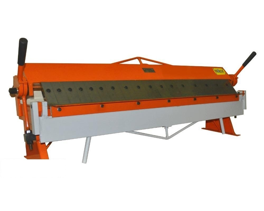

Сегментный листогиб W1.5x610Z
Предназначен для изготовления различных изделий из листовых материалов с широкими и сложными формами. С гибкой изделий на четыре стороны таких как короба, поддоны, вентилируемые фасады и любые другие профильные металлоизделия.
Особенности станка
  • Станок поставляется с верхней прижимной сегментной балкой;
  • Неограниченная глубина подачи материала;
  • Регулируемая штанга для точной регулировки прогиба гибочной балки (1);
  • Отверстия для смазки узла поворота гибочной балки (2);
  • Возможность гибки на 135 градусов;
  • Боковой противовес, облегчающий процесс гибки;
  • Регулируемая штанга для точной регулировки прогиба прижимной балки (3);
  • Отверстия для смазки узла хода прижимной балки (4);
  • Подъём прижимной балки осуществляется не синхронно при помощи обеих ручек (5);
  • Прижимная сегментная балка с различной шириной сегментов/
Техническая характеристика сегментного листогиба W1.5x610Z
Мак.рабочая длина (мм) 610
Мак.толщина листа (мм) 1,5
Угол загиба, град 0-135°
Размер упаковки (см) 860X350X440
Масса нетто/Масса брутто (кг) 54/63
