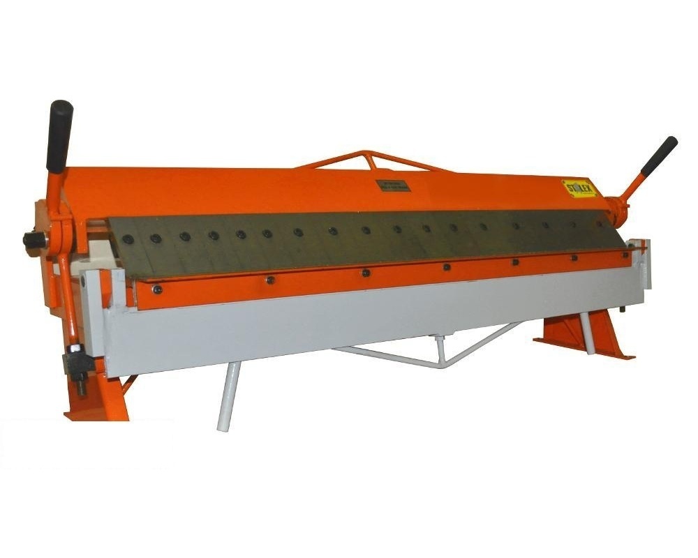

Сегментный листогиб W1.5x1260A
Предназначен для изготовления различных изделий из листовых материалов с широкими и сложными формами. С гибкой изделий на четыре стороны таких как короба, поддоны, вентилируемые фасады и любые другие профильные металлоизделия.

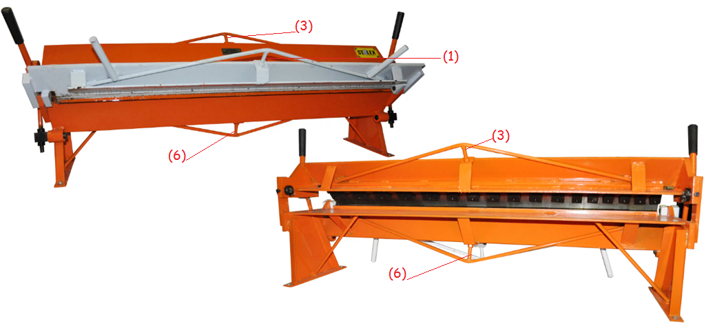

  • Регулируемая штанга для точной регулировки прогиба гибочной балки (1);

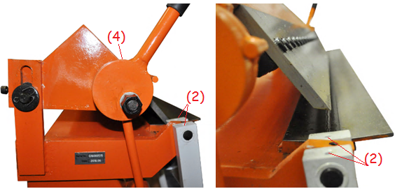

  • Отверстия для смазки узла поворота гибочной балки (2);

  • Регулируемая штанга для точной регулировки прогиба прижимной балки (3);
  • Отверстия для смазки узла хода прижимной балки (4);

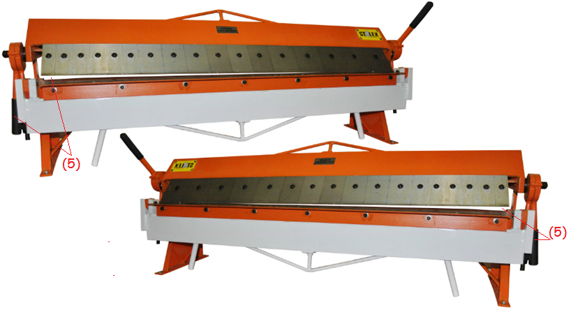

  • Подъём прижимной балки осуществляется не синхронно при помощи обеих ручек (5);

  • Регулируемая штанга для точной регулировки прогиба основной балки (6);

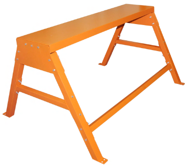

  • Дополнительно к станку возможно приобрести - стойку универсальную для Stalex.
