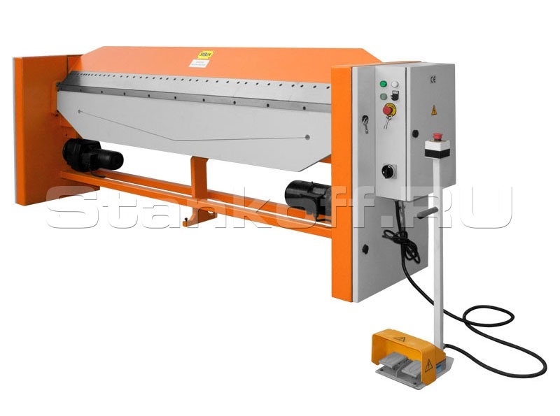

Конструкция станка имеет вертикальный ход прижимной балки (благодаря вертикальным салазкам в конструкции станка), что позволяет фиксировать заготовки с строго параллельными поверхностями и более сильным прижимом по всей длине станка, в сравнении с обычными осевыми прижимами. Наличие переносного пульта управления с двумя педалями и кнопкой аварийного останова, значительно упрощает работу оператора, что в свою очередь позволяет быстро выполнять поворот и перемещение заготовок. В конструкции станка предусмотрена регулировка высоты гибочной балки, а так же компенсатор прогиба гибочной балки. Высота просвета верхней прижимной балки без сегмента в прижатом состоянии – 51 мм.
Особенности
- Надежная сварная стальная конструкция
- Электродвигатели на верхней прижимной и нижней рабочей планке
- Переносная педаль управления
- Легкий и удобный в работе с листовым металлом
- Простота в обслуживании
- Верхняя сегментная планка
