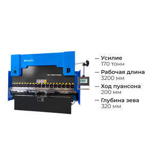

Гидравлический листогибочный персс с ЧПУ WADE-170/3200 4+1 axis
Гидравлический листогибочный пресс с ЧПУ WADE-170/3200 предназначен для точной гибки листового металла длиной до 3200 мм с усилием 170 тонн. Станок оснащен серво-гидравлическим приводом, который снижает энергопотребление и уменьшает нагрузку на гидравлическую систему: когда верхняя балка находится в состоянии покоя, насос и главный двигатель не работают постоянно. Это позволяет экономить электроэнергию, снижать износ насоса и электродвигателя, сохраняя высокую производительность гибки.
Электронно-гидравлическая синхронизация рабочих цилиндров обеспечивает точное и стабильное перемещение верхней балки. Контроль параллельности и хода выполняется через систему ЧПУ с использованием пропорциональных клапанов и магнитных линеек. Автоматическая регулировка усилия с учетом материала и установленного инструмента упрощает настройку станка, повышает повторяемость операций и помогает получать качественный результат при серийной и единичной гибке.

Усилие, тонн170
Длина гиба, мм3200
Расстояние между колоннами, мм2700
Глубина зева, мм450
Максимальное раскрытие, мм480
Ход пуансона, мм200
Скорость подвода, мм/с160
Рабочая скорость, мм/с10
Скорость возврата, мм/с100
Максимальный ход по оси X, мм500
Максимальный ход по оси R, мм200
Объем масла, л300
Максимальная мощность двигателя, кВт13,2
Габариты, мм3800 × 2000 × 2800
Вес, кг10300
