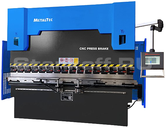

Синхронизированный гидравлический листогибочный станок с ЧПУ HBC 135/3200 4 axis
Гидравлический листогибочный пресс MetalTec HBС предназначен для гибки листового металла. Операция гибки может выполняться по всей рабочей длине, либо сегментно.

Преимущества
  • Высокопрочные сварные соединения конструкции станины, обеспечивают превосходную стабильность всего станка при выполнении операций гиба.
  • При производстве, станина проходит термическую обработку для снятия напряжения металла, что позволяет добиться высокого качества и жесткости рамы пресса. Отлаженная, точная и синхронная работа гидравлических цилиндров, , позволяют выполнять точный гиб без потери времени на донастройку.
  • Перемещение задних упоров осуществляется с пульта оператора при помощи системы ЧПУ.

ОПТИЧЕСКИЕ ЛИНЕЙКИ HEIDENHAIN (ГЕРМАНИЯ) PREMIUM
Прецизионные оптические линейки HEIDENHAIN (Германия), измерения положения верхней балки и синхронизации ее работы. Точность позиционирования до ± 0,005 мм. (ОСИ Y1 + Y2).
ПРОМЫШЛЕННАЯ СИСТЕМА УПРАВЛЕНИЯ С ЧПУ ESA630S (ИТАЛИЯ)
Возможность управления 4 осями + ось компенсации прогиба.
Одна из мощнейших систем в своем классе. Основной блок терминала оснащен c.p.u. AMD etx-lx800 500 МГц, оперативной памятью 128 Мб.
10" экран управления - Touch Screen, с раз-решением 1024 x 600 пикселей.
Жесткий диск - 128 mb. Встроенный 2D графический редактор для редактирования и ввода параметров обработки.
Ручная 2D симуляция последовательности гиба, с предварительным просмотром результатов каждого шага по отдельности и в целом результатов гиба.
Интуитивно понятный интерфейс управления, эргономичный терминал.
Высокопроизводительный графический процессор, для симуляции и обработки данных ввода, с выводом изображения высокого качества.
Управление всей системой - без необходимости установки дополнительных модулей.
КОМПЕНСАЦИЯ ПРОГИБА (МОТОРИЗИРОВАННАЯ)
Система компенсации прогиба (Бомбирование) – механизм компенсирующий прогиб балки, а в следствии и нарушения угла гиба заготовки. Прогиб появляется в момент давления балки на лист, усилием развиваемым гидравлическими цилиндрами.
Необходимость применения систем компенсации прогиба важна, учитывая, что гибочные балки зафиксированы к станине по краям, и в процессе гиба, испытывают упругую деформацию в центральной части. В этом случае длинные детали сгибаются неравномерно. Посередине угол гиба получается меньше, чем по краям. На листогибочном гидравлическом прессе MetalTec, установлена электромеханическая система компенсации прогиба, позволяющая предотвратить или частично/полностью компенсировать прогиб балки, тем самым получить качественный гиб с постоянным углом по всей длине.
БЫСТРОСМЕННЫЙ ИНСТРУМЕНТ
Станок оснащен быстросменной системой фиксации инструмента тип - PROMECAM. Наиболее подходит при гибке небольших заготовок сложной формы, с одновременной установкой нескольких разных сегментов пуансонов.
ГИДРАВЛИЧЕСКАЯ СИСТЕМА BOSCH-REXROTH (ГЕРМАНИЯ)
Гидравлическая система от Bosch-Rexroth (Германия). Полная серво гидравлическая синхронизация.
СИНХРОНИЗАЦИЯ ЧПУ
СИНХРОНИЗАЦИЯ ЧПУ
Максимальная точность изгиба и повторяемость достигается благодаря постоянному контролю и корректировке параллельности балок с помощью системы ЧПУ и сервогидравлической системе синхронизации работы циллиндров (ЧПУ + сервогидравлическая система + оптические линейки и энкодеры).

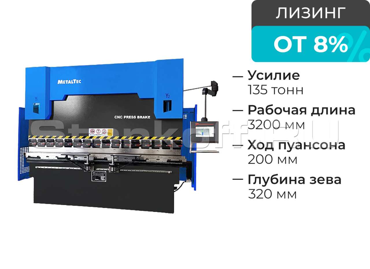

Рассчет усилия на длину гиба заготовки - 1 метр
Система осей пресса
Усилие прессования, тонн 135
Длина рабочего стола, мм 3200
Точность позиционирования заднего упора, мм ±0,1
Расстояние между боковыми стойками, мм 2600
Глубина зева, мм 320
Ход пуансона, мм 200
Ход заднего упора, мм 600
Высота раскрытия, мм 465
Оси управления Y1, Y2, Х, R + 1
Скорость подвода без нагрузки, м/мин 180
Рабочая скорость, м/мин 12
Скорость возврата, м/мин 160
Обороты, RPM 1440
Мощность электродвигатель привода гидростанции, кВт 7,5
Частота тока, гц 50
Напряжение, В 380
Давление в гидросистеме, наибольшее, МПа 25,5
Емкость гидравлической системы, л 240
Габаритные размеры, мм 3400х1700х2500
Вес, кг 8000
