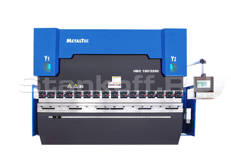

ОПТИЧЕСКИЕ ЛИНЕЙКИ HEIDENHAIN (ГЕРМАНИЯ) PREMIUM
Прецизионные оптические линейки HEIDENHAIN (Германия). Точность позиционирования Y1/Y2 - ± 0,005 мм. (ОСИ Y1+Y2). Измерения положения верхней балки и синхронизация ее работы.
КОМПЕНСАЦИЯ ПРОГИБА (МОТОРИЗИРОВАННАЯ)
Система компенсации прогиба (Бомбирование) – механизм компенсирующий прогиб балки, а в следствии и нарушения угла гиба заготовки. Прогиб появляется в момент давления балки на лист, усилием развиваемым гидравлическими цилиндрами.
Необходимость применения систем компенсации прогиба важна, учитывая, что гибочные балки зафиксированы к станине по краям, и в процессе гиба, испытывают упругую деформацию в центральной части. В этом случае длинные детали сгибаются неравномерно. Посередине угол гиба получается меньше, чем по краям. На листогибочном гидравлическом прессе MetalTec, установлена электромеханическая система компенсации прогиба, позволяющая предотвратить или частично/полностью компенсировать прогиб балки, тем самым получить качественный гиб с постоянным углом по всей длине.
БЫСТРОСМЕННЫЙ ИНСТРУМЕНТ
Станок оснащен быстросменной системой фиксации инструмента тип - PROMECAM. Наиболее подходит при гибке небольших заготовок сложной формы, с одновременной установкой нескольких разных сегментов пуансонов.
ГИДРАВЛИЧЕСКАЯ СИСТЕМА BOSCH-REXROTH (ГЕРМАНИЯ)
Гидравлическая система от Bosch-Rexroth (Германия). Полная серво гидравлическая синхронизация.
СИНХРОНИЗАЦИЯ ЧПУ
СИНХРОНИЗАЦИЯ ЧПУ
Максимальная точность изгиба и повторяемость достигается благодаря постоянному контролю и корректировке параллельности балок с помощью системы ЧПУ и сервогидравлической системе синхронизации работы циллиндров (ЧПУ + сервогидравлическая система + оптические линейки и энкодеры).
ГЛАВНЫЙ ДВИГАТЕЛЬ SIEMENS (ГЕРМАНИЯ)
Серия SIEMENS BEIDE - это высокоэффективный двигатель, изготовленный SIEMENS ltd в соответствии со стандартом IEC & GB на дочернем предприятии Siemens Standard Motors Ltd. (SSML).
ГИДРАВЛИЧЕСКАЯ ПОМПА SUNNY (США)
Обеспечивает надёжную работу гидравлической системы, за счет высоких эксплуатационных показателей и признанной мировыми производителями надежности.
СИНХРОНИЗИРОВАННЫЕ ОСИ
Y1 - Гидроцилиндр 1 (левый);
Y2 - Гидроцилиндр 2 (правый);
X - Перемещение заднего упора к / от по отношению к оператору;
R - Перемещение заднего упора вверх / вниз по отношению к оператору;
V - Мотокомпенсация прогиба.
