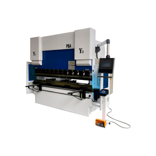

Сервогидравлический листогибочный пресс с ЧПУ VSP -135T/3200
Гидравлический листогибочный пресс с ЧПУ VSP -135T/3200 – это современный сервогигидравлический листогибочный пресс, разработанный с учётом требований к энергоэффективности и стабильности производственного процесса. В условиях роста цен на энергию важно использовать оборудование с минимальными энергозатратами и высоким качеством работы.

Конструктивные особенности
Задний упор
Задний упор
Оборудована ШВП и линейными направляющими, а также тремя пальцами‑упорами, что обеспечивает плавное и стабильное движение.
Гидравлическая система Hawe
Всемирно известная гидравлическая система немецкого бренда Hawe, которая отличается высокой эффективностью и низким уровнем отказов.
Серводвигатель INOVANCE
Использование серводвигателя INOVANCE в качестве основного источника питания гидравлического насоса может сэкономить около 40% энергии. Общая эффективность станка увеличивается примерно на 7-20%. Температура масла может быть снижена примерно на 10-15°C.
Система быстрой замены инструмента
Быстросменная система крепления инструмента Amada-Promecam, что позволяет сократить время переналадки станка.
Инструмент
Станок комплектуется полным набором высокоточного сегментированного инструмента с системой зажима AMADA PROMECAM, что обеспечивает быструю переналадку оборудования и высокую повторяемость гибочных операций.
Инструмент изготавливается из качественной высоколегированной стали и проходит поверхностную термообработку для повышения износостойкости и срока службы. Особое внимание уделяется высокоточной шлифовке рабочих поверхностей, благодаря чему обеспечиваются стабильные геометрические размеры, высокая параллельность и точность гибки. На каждом этапе производства инструмент проходит контроль качества.
  • Пуансон: 3 сегмента по 800 мм, а также 1 составной сегмент, включающий: левый сапожок 100 мм, секции 10, 15, 20, 40, 50, 165, 300 и 100 мм, правый сапожок.
  • Матрица:4 сегмента по 800мм.
Усилие, тонн135
Длина гиба, мм3200
Расстояние между колоннами, мм2700
Глубина зева, мм410
Макс. раскрытие, мм550
Скорость подвода, мм/с220
Макс. скорость перемещений по оси X, мм/с800
Макс. скорость перемещений по оси R, мм/с250
Ход траверсы, мм265
Рабочая скорость, мм/с10
Скорость возврата, мм/с130
Макс. мощность двигателя, кВт (л.с.)11
