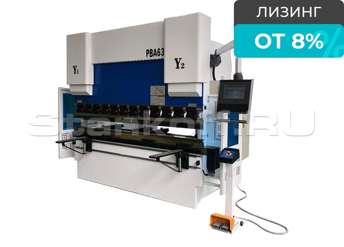

Прессы серии PBA – листогибочные прессы с увеличенным ходом верхней траверсы и горловиной в боковых стойках. Отличаются высокой скоростью работы и улучшенными характеристиками. Оснащены электронно-гидравлической синхронизацией рабочих цилиндров, контролем параллельности и хода подвижной балки через ЧПУ пропорциональными клапанами c использованием оптических линеек. Автоматическая регулировка усилия осуществляется с учетом обрабатываемого материала и используемого инструмента, а автоматическая регулировка хода, программируемая рабочая скорость и автоматический расчет развертки изделия по длине в совокупности с автоматически программируемым порядком гибов позволяют быстро получать качественное изделие.
Гидравлический блок с гидроаппаратурой от ведущих производителей Германии, гидравлические цилиндры, изготовленные из цельной заготовки с хонингованием рабочей поверхности и кованые поршни цилиндров с высокоточной обработкой и полированием, гарантируют длительный срок эксплуатации данного оборудования.
Отличительные особенности
  • Быстрые и точные перемещения
  • Высокое качество исполнения
  • Высокое качество комплектующих.
Стандартная комлектация
Управляемые ЧПУ оси: Y1, Y2 (перемещение траверсы) и X (задний упор). Перемещение траверсы обеспечено по направляющим с антифрикционным покрытием рабочих поверхностей. Траверса и гидравлические цилиндры пресса изготовлены из нормализованной стали, а их рабочие поверхности подвергнуты высокоточной механической обработке.
Жесткая, моноблочная, стальная, сварная конструкция станины обеспечивает минимальные значения деформаций даже при максимальных нагружениях
Системы ЧПУ ESA S630 (Италия) . 2D-графика, 10” сенсорный дисплей, поддержка 4-х осей, программное обеспечение симуляции процесса гибки на удаленном ПК.
Программное обеспечение симуляции процесса гибки
Электрогидравлическая синхронизация осей Y1 и Y2 с системой компенсации деформации силовой конструкции (корпуса пресса) за счет крепления на С-образную скобу, которая фиксируется на нижней части станины, линейных датчиков, считывающих перемещение верхней балки с точностью ±0,005 мм.
Электромеханический задний упор с автоматическим перемещением по оси X имеет ход 550мм и R имеет ход 150-200мм. Премещение заднего упора осуществляется по линейным направляющим посредством высокоточной шарико-винтовой пары и сервомотора. Три откидывающихся упорных блока в ручную перемещаются по двум линейным направляющим вдоль балки заднего упора (оси Z), оснащены тремя упорными поверхностями. Каждый упорный блок оснащен лимбом для точной подстройки по оси X.
Два подвижных передних суппорта регулируемых по ширине и высоте.
Комплект секционных держателей для пуансонов с устройством быстрого крепления, тип Amada/Promecam.
Стол сконструирован под крепление матриц европейского типа, шириной 60 мм.
Пуансон и матрица имеют индукционно закаленные поверхности (HRC 52-58).
Моторизированная система компенсации прогиба верхней траверсы стола (бомбирование).
Cистема компенсации прогиба необходима при гибке изделий длиной более 2 м для исключения разницы углов по всей длине заготовки. Моторизованная система работает в автоматическом режиме. Параметры работы просчитываются системой ЧПУ в зависимости от введенных параметров заготовки и используемого инструмента.
Подвесной пульт управления и функциональная ножная педаль, подвижные боковые ограждения безопасности снабженные концевыми выключателями.

Таблица определения усилий листогибочного пресса
Номинальное усилие, кН 1350
Точность позиционирования заднего упора, мм ±0,1
Рабочая длина, мм 3200
Расстояние между стойками, мм 2700
Ход траверсы, мм 265
Раскрытие, мм 530
Зев, мм 450
Ход заднего упора, мм 550
Габариты, мм 3800 х 1800 х 2600
Скорость перемещения траверсы
Подвода, мм/с 200
Рабочая, мм/с 12
Возврата, мм/с 120
Объем масла, л 250
Мощность двигателя, кВт 11
Вес, кг 9000
