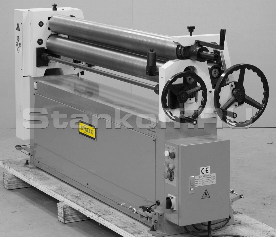

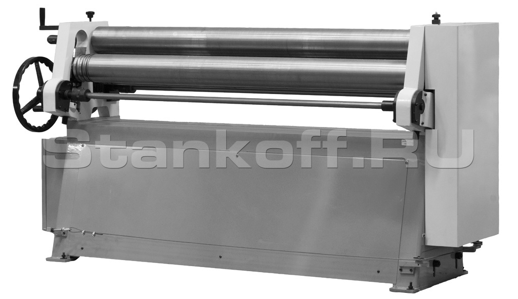

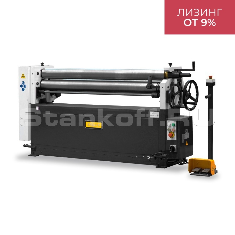

Stalex ESR-1300х4.5 - представитель станков серии Stalex ESR, которая относится к категории наиболее качественных вальцовочных электромеханических станков. Станок используется для производства цилиндрических и конусовидных деталей водосточных, водопроводных и вентиляционных систем разнообразного сечения. Несомненным его преимуществом является большой выбор материалов, с которыми он позволяет работать: сталь, алюминий, медь, оцинковка, поликарбонат и т.д.
Для того, чтобы освободить руки оператора, станок приводится в действие при помощи ножной педали - кроме надежности, этот станок еще и очень удобный. При всех его преимуществах Stalex ESR-1300х4.5 прост в использовании и в обслуживании.
Отличительные особенности
- Высокое качество: полированные стальные вальцы не повреждают поверхность обрабатываемой заготовки, гарантируя высокое качество;
- Простое управление: интуитивно понятная панель управления вальцовочного электромеханического станка Stalex ESR-1300х4.5 облегчает работу оператора;
- Устойчивость на поверхности: конструкция надежно крепится к полу при помощи анкерных болтов, обеспечивая устойчивость во время работы;
- Вальцы с тремя ассиметричными валами;
- Валы изготовлены из высокопрочной стали;
- Неподвижный верхний вал и регулируемые нижние валы;

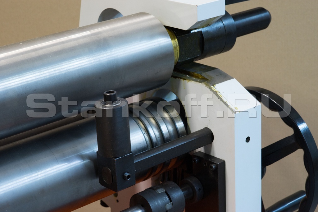

- Бороздки для гнутья прутка;

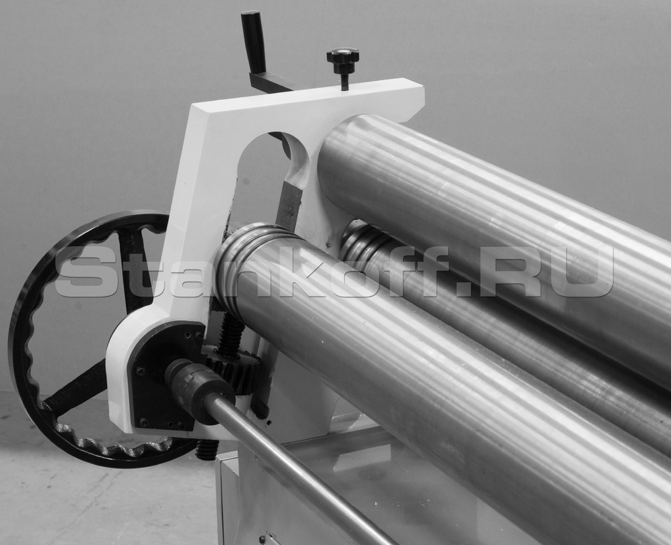

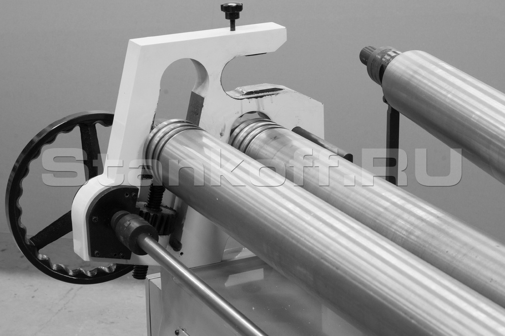

- Поворотно-откидной механизм верхнего вала с эксцентриковым зажимом;
- Возможность гибки на конус;
- Выносная педаль с кнопкой аварийной остановки;
- Гладкие полированные валы с бороздами для гибки прутка;
- Верхний вал вращается в обе стороны.
| Тип привода | Электромеханический |
| Рабочая ширина | 1300 мм |
| Толщина листа | 4,5 мм |
| Диаметр верхнего вала | 120 мм |
| Количество валков | 3 шт. |
| Мощность привода | 2,2 кВт (380 В)
| Вес станка | 750 кг |
| Габаритные размеры | 2000x760x1270 |
