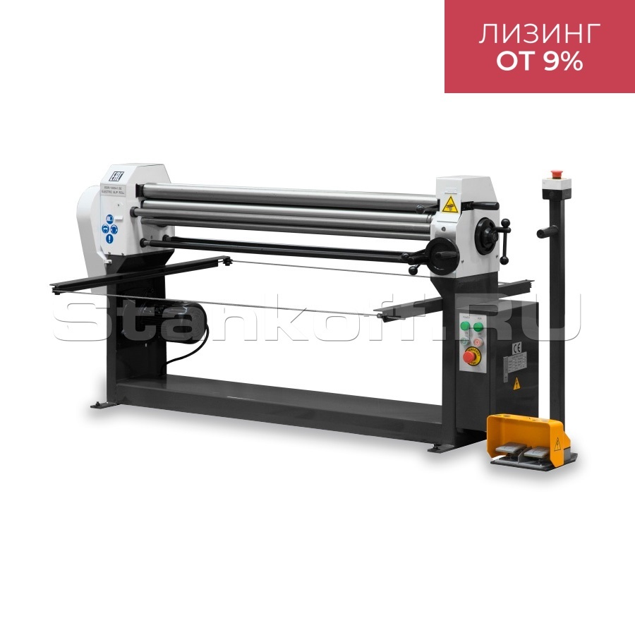

Вальцовочный электромеханический станок Stalex ESR-1300х1,5E работает от электрической сети, поэтому не требует особых усилий от оператора. Инструмент позволяет изготавливать из плоского металлического листа детали цилиндрической формы заданного диаметра, а также производить гибку кромок деталей. Ножная педаль закрыта кожухом, что предотвращает случайное нажатие.
Отличительные особенности
  • Высокое качество: полированные стальные вальцы не повреждают поверхность обрабатываемой заготовки, гарантируя высокое качество;
  • Простое управление: интуитивно понятная панель управления вальцовочного электромеханического станка Stalex ESR-1300х1.5E облегчает работу оператора;
  • Ножное управление: ножная педаль позволяет оператору направлять и удерживать заготовку двумя руками, что повышает качество и точность;
  • Устойчивость на поверхности: конструкция надежно крепится к полу при помощи анкерных болтов, обеспечивая устойчивость во время работы;

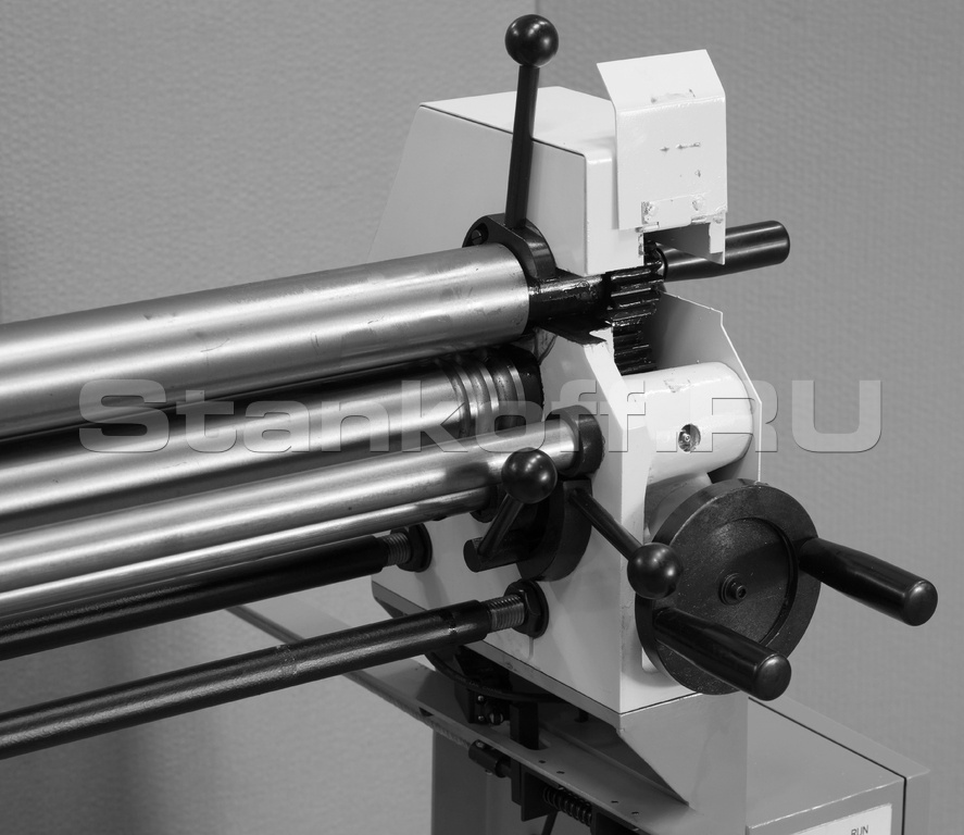

  • Вальцы с тремя ассиметричными валами;
  • Валы изготовлены из высокопрочной стали;
  • Неподвижный верхний вал и регулируемые нижние валы;
  • Бороздки для гнутья прутка;
  • Поворотно-откидной механизм верхнего вала с эксцентриковым зажимом;
  • Возможность гибки на конус;
  • Выносная педаль с кнопкой аварийной остановки;
  • Гладкие полированные валы с проточками для гибки прутка;
  • Верхний вал вращается в обе стороны.
Тип привода Электромеханический
Рабочая ширина 1300 мм
Толщина листа 1,5 мм
Диаметр верхнего вала 60 мм
Количество валков 3 шт.
Скорость вращения валов 22 об/мин
Мощность привода 0,75 кВт
Вес станка 340 кг
Габаритные размеры 1900x550x1100
