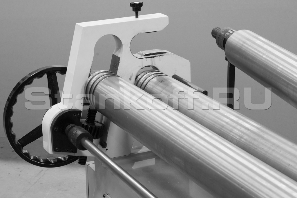

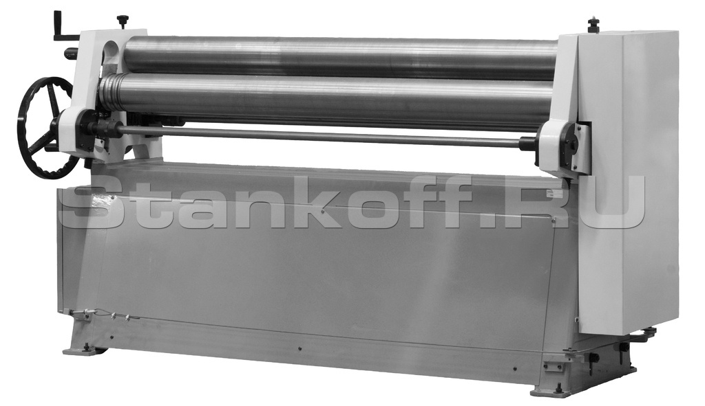

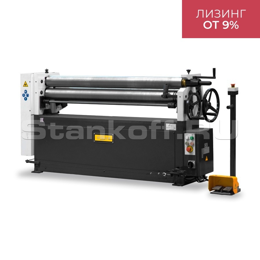

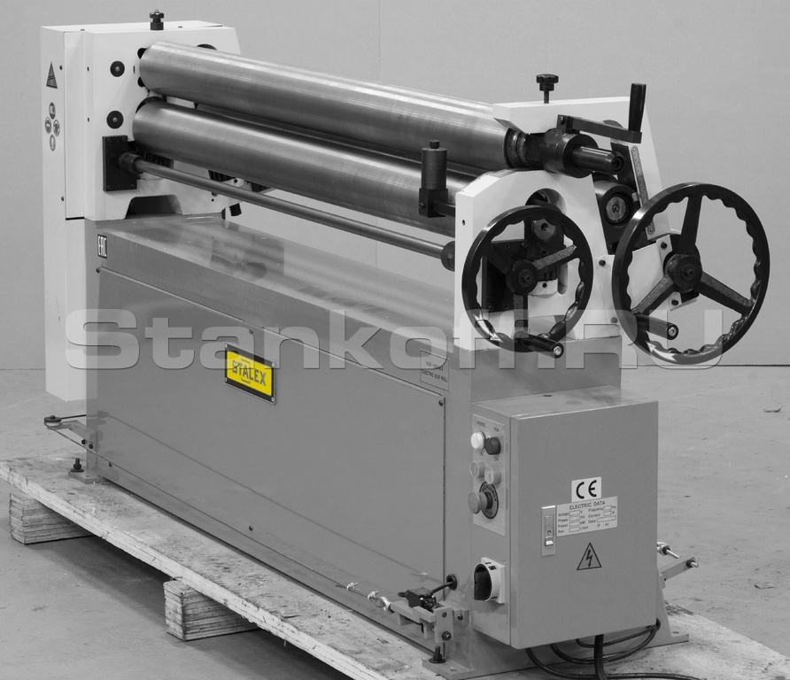

Stalex ESR-2020х3.5 - представитель станков серии Stalex ESR, которая относится к категории наиболее качественных вальцовочных электромеханических станков. Станок используется для производства цилиндрических и конусовидных деталей водосточных, водопроводных и вентиляционных систем разнообразного сечения. Несомненным его преимуществом является большой выбор материалов, с которыми он позволяет работать: сталь, алюминий, медь, оцинковка, поликарбонат и т.д.
Для того, чтобы освободить руки оператора, станок приводится в действие при помощи ножной педали - кроме надежности, этот станок еще и очень удобный. При всех его преимуществах Stalex ESR-2020х3.5 прост в использовании и в обслуживании.
Отличительные особенности
- Ставнок надежно крепится к полу при помощи анкерных болтов;

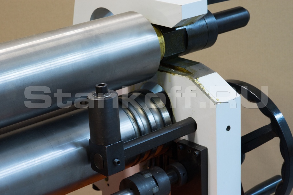

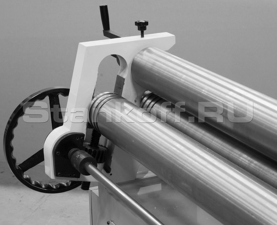

- Поворотно-откидной механизм на верхнем валу. Верхние валки вальцов электромеханических неподвижны, а нижние и задние регулируются;

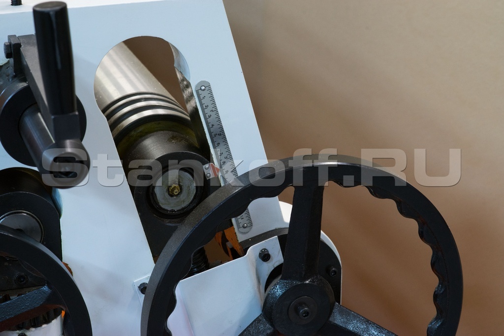

- Регулировка нижнего вала с помощью кулачкового упора;
- Вальцы с тремя ассиметричными валами, изготовленными из высокопрочной стали;
- Закаленные шестерни;
- Полированные валы с проточками для гибки прутка;
- Удобный быстросъемный эксцентриковый зажим;
- Интуитивно понятная панель управления;
- Вращение верхнего валка осуществляется в две стороны;
- Выносная ножная педаль позволяет оператору работать двумя руками - это позволяет повысить не только скорость, но точность и качество работы;
- Кнопка аварийной остановки позволяет в экстренном порядке остановить работу станка;
- Возможность гибки на конус.
