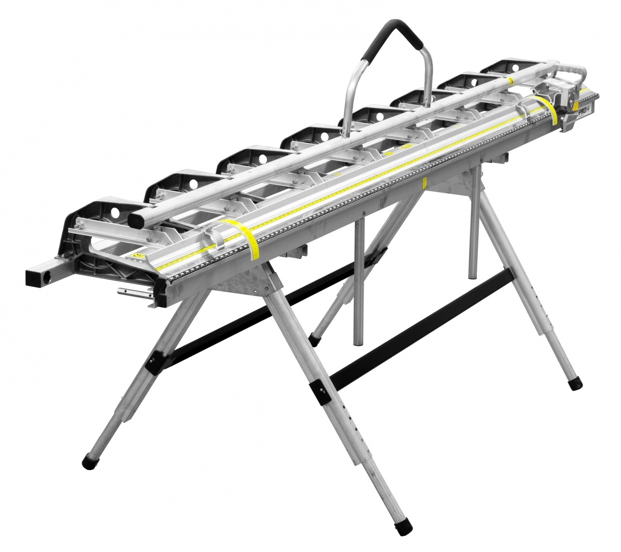

Станок для резки и гибки листового металла Tapco PRO-19 предназначен для изготовления металлических изделий различного назначения. Это оборудование для гибки и резки листового металла имеет одну важную особенность – его можно использовать как на производственных объектах, так и на месте работ.
Изготавливается из лёгких анодированных сплавов и закалённой стали. Патентованный подвижный шарнир «Moving Pivot Hinge» обеспечивает быструю и лёгкую регулировку прижимного усилия на материал. Прижимной шарнир для гибки сделан подвижным. Он увеличивает силу прижима, исключая при этом повреждения материала благодаря специальной виниловой вставке. Система фирменных зажимов Тарсо «Positive Clamping Sistem» обеспечивает быстрый и эффективный зажим материала. Станок PRO-19 создан как наиболее экономичная модель для использования на толщинах до 0,7мм алюминиевых листов, при производстве доборных элементов кровли.

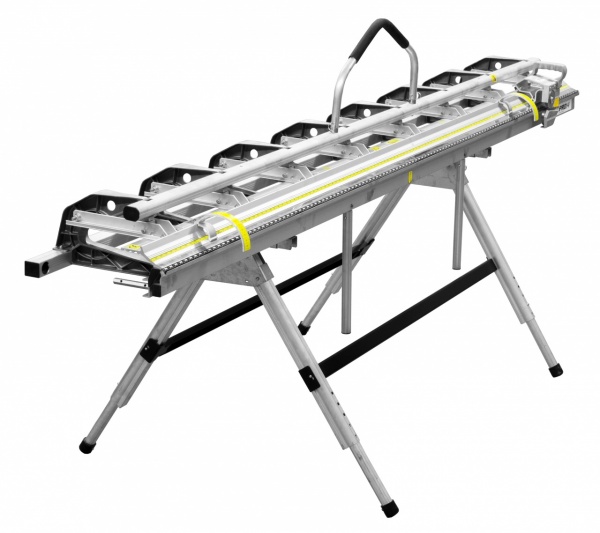

Стойка MAX-20 (Россия)
Простая и надежная фиксация листогибочных станков или распилочных столов на стойке;
Конструкция стойки из профильных труб и сортового металла обеспечивает длительную эксплуатацию;
Легко собирается и разбирается, что упрощает хранение и перемещение;
Устанавливается за несколько минут;
Недорогая по стоимости, благодаря чему уменьшает затраты на приобретение листогиба Tapco.
Стойка МАХ 20 (США)
Стойка МАХ 20 (США)
Независимая регулировка опор позволяет выравнивать устройство на неровной поверхности;
Конструкция стойки из прочного алюминиевого сплава обеспечивает длительную эксплуатацию;
Легко складывается в плоскую конструкцию, что упрощает хранение и перемещение;
Простота перемещения с помощью комплекта колес с пневматическими накачиваемыми шинами (R10’’);
Пятиступенчатая регулировка высоты от 770 до 905 мм.

Техническая характеристика Tapco PRO-19/2600
Рабочая длина, мм 2600
Толщина металла, (сталь), мм 0,55
Алюминий, мм 0,7
Цинк, мм 0,55
Медь, мм 0,55
Кол-во F-образных опор, шт. 4
Максимальный угол гиба 180°
Глубина подачи, мм 480
Габаритные размеры, мм 2640х620х240
Масса нетто (без стойки), кг 50
Масса нетто (со стойкой стационарной США), кг 65
Масса нетто (со стойкой стационарной Россия), кг 80
