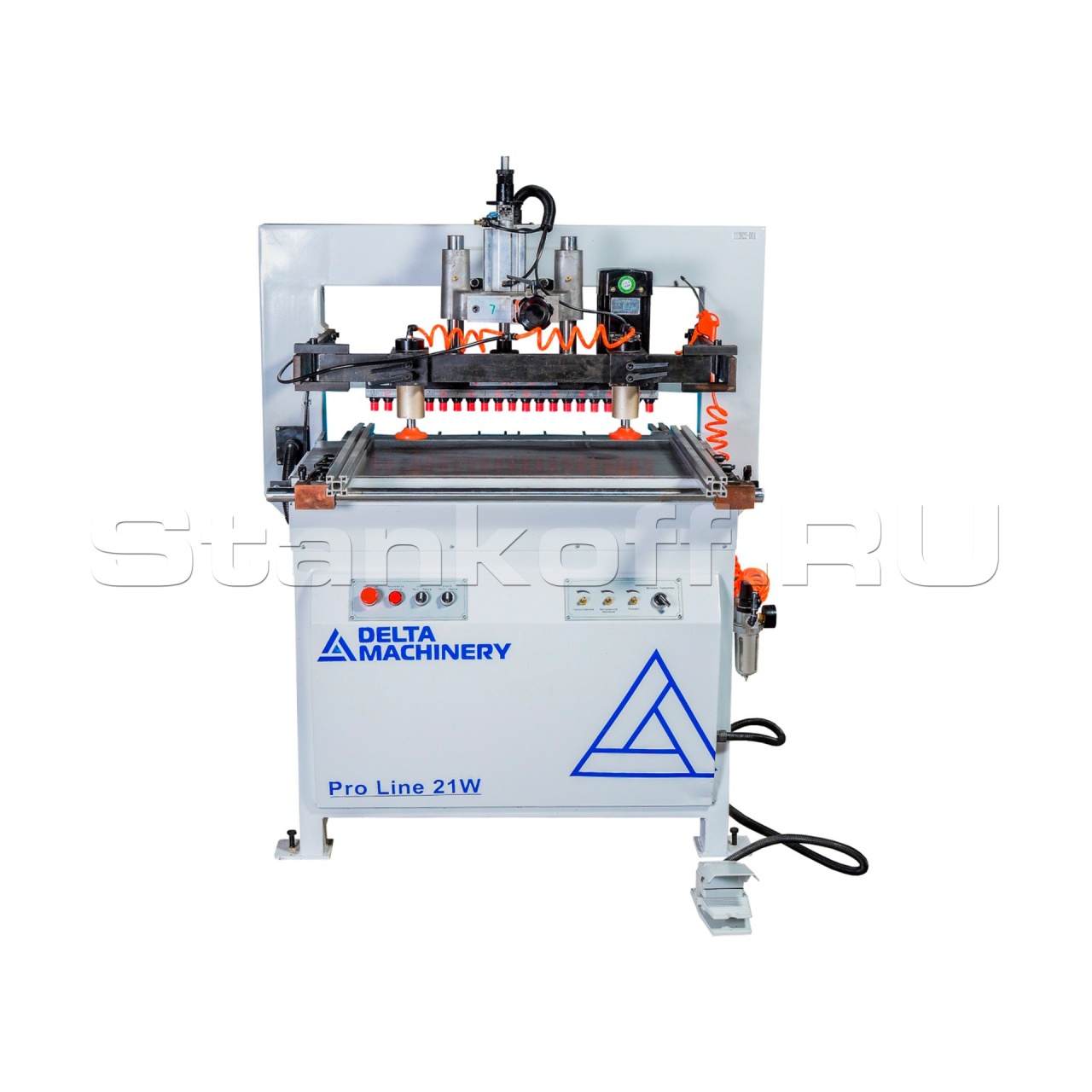

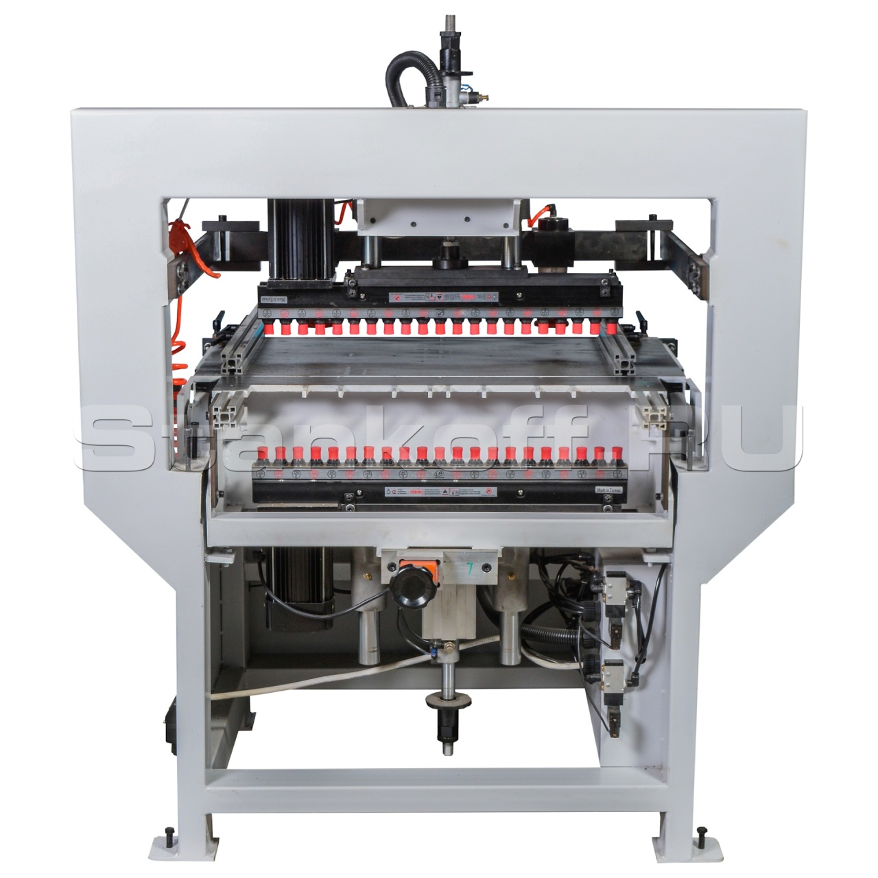

Сверлильно-присадочный станок DM PRO LINE 21W
Сверлильно-присадочный станок DM PRO LINE 21W предназначен для сквозных и глухих отверстий в торцах и плоскостях мебельных заготовок, фасадов и щитов на малых, средних и крупных предприятиях по производству корпусной мебели. Присадка для эксцентриковой стяжки осуществляется за одну установку детали на станок. Это значительно сокращает время обработки деталей и почти в два раза увеличивает производительность труда по сравнению с присадочными станками с 21 шпинделем.
Особенности станка

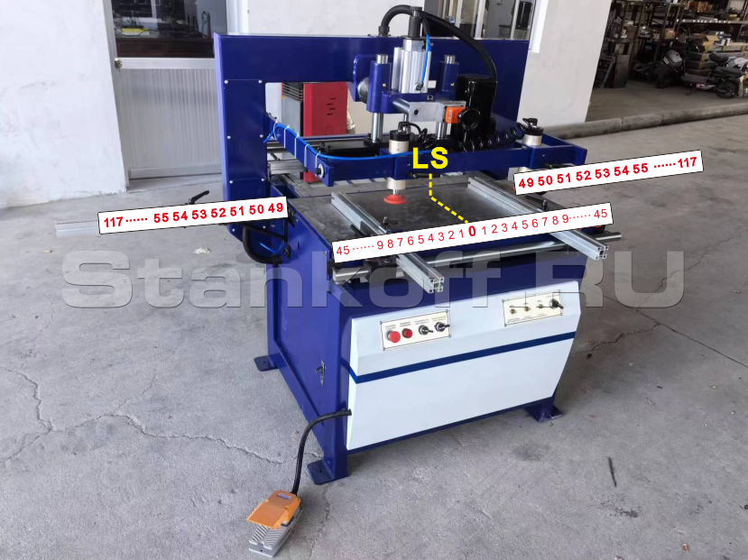

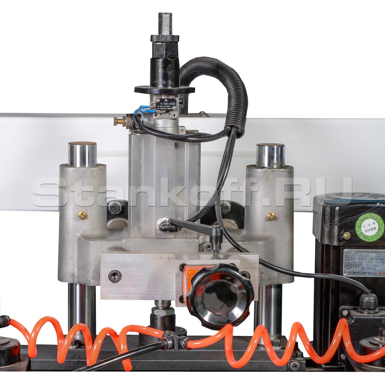

  • Пневматическая регулировка угла наклона многошпиндельного агрегата;
  • Возможность сверления в пласть и торец деталей, сверление под углом;
  • Прижим детали двумя пневматическими цилиндрами;

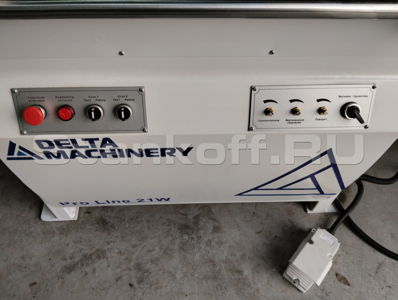

  • Автоматическое управление рабочими операциями (старт-педаль);

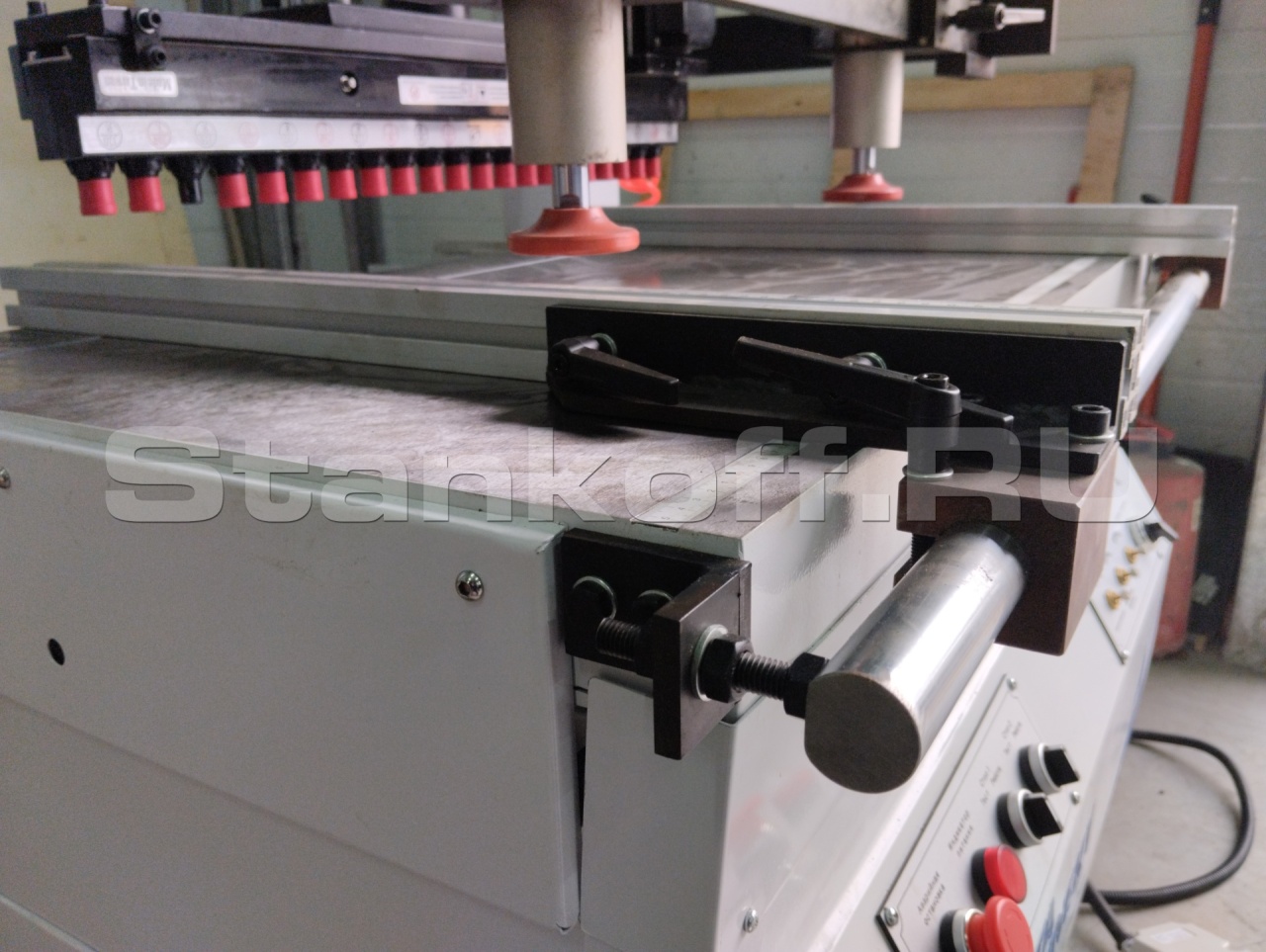

  • Передвижные боковые упоры;
  • Возможность сверления под петли 2 сверлильный голов;

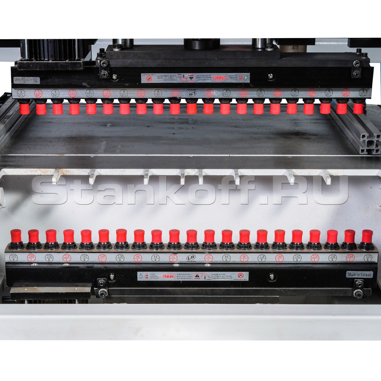

  • Cверлильные модули оснащены 21 шпинделем с шагом 32 мм, что позволяет им выполнять сверление в вертикальном, горизонтальном положении, а также под углом. Эти операции могут осуществляться как одновременно, так и поочередно;
  • Подъем, опускание поворотного модуля и фиксация заготовки - пневматическое;
  • Второй модуль: вертикальный, не поворотный, верхний.

Количество шпинделей, шт. 42
Межцентровое расстояние шпинделей, мм 32
Межцентровое расстояние между первым и последним шпинделем, мм 640
