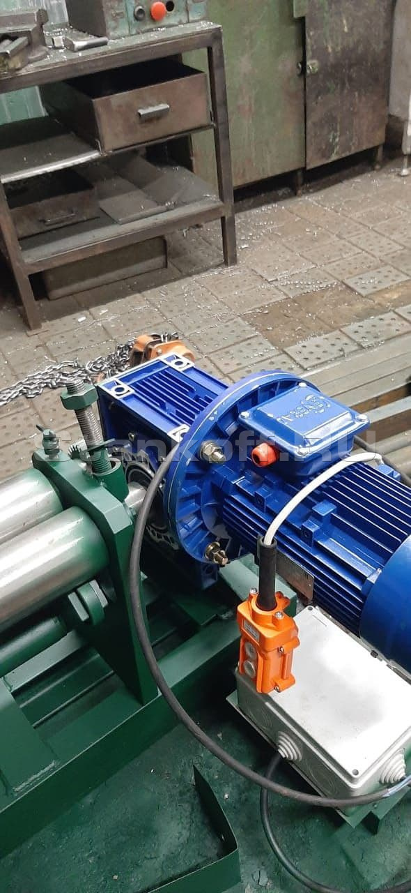

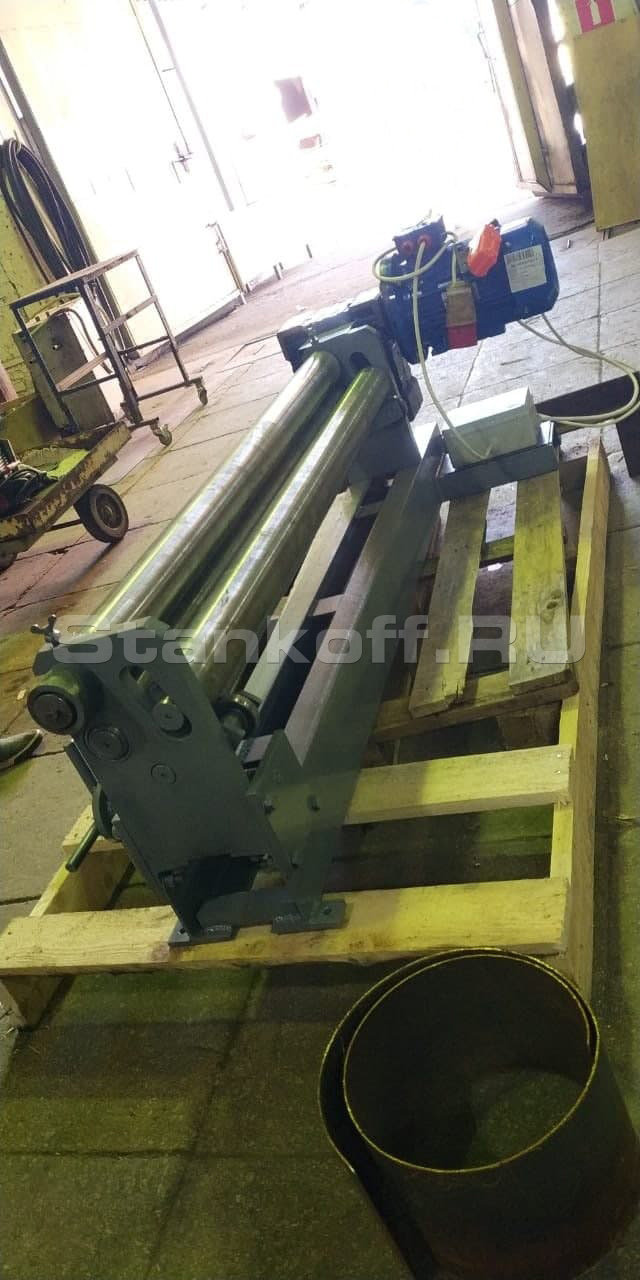

Вальцы трехвалковые электрические ТВ-400х4 предназначены для производства заготовок цилиндрической формы, могут использоваться на заготовительных участках и цехах предприятий для производства круглых отливов и дымоходов. Закалённые валы обеспечивают надёжность и долгий срок службы, а удобная система боковой разгрузки увеличивает производительность станка. Позволяют работать с заготовками длиной до 400 мм.
Преимущества
  • Лист до 4 мм
  • Ассиметричная конструкция
  • Не оставляет прямого участка
  • Реверс
  • Возможность изготовления конусов

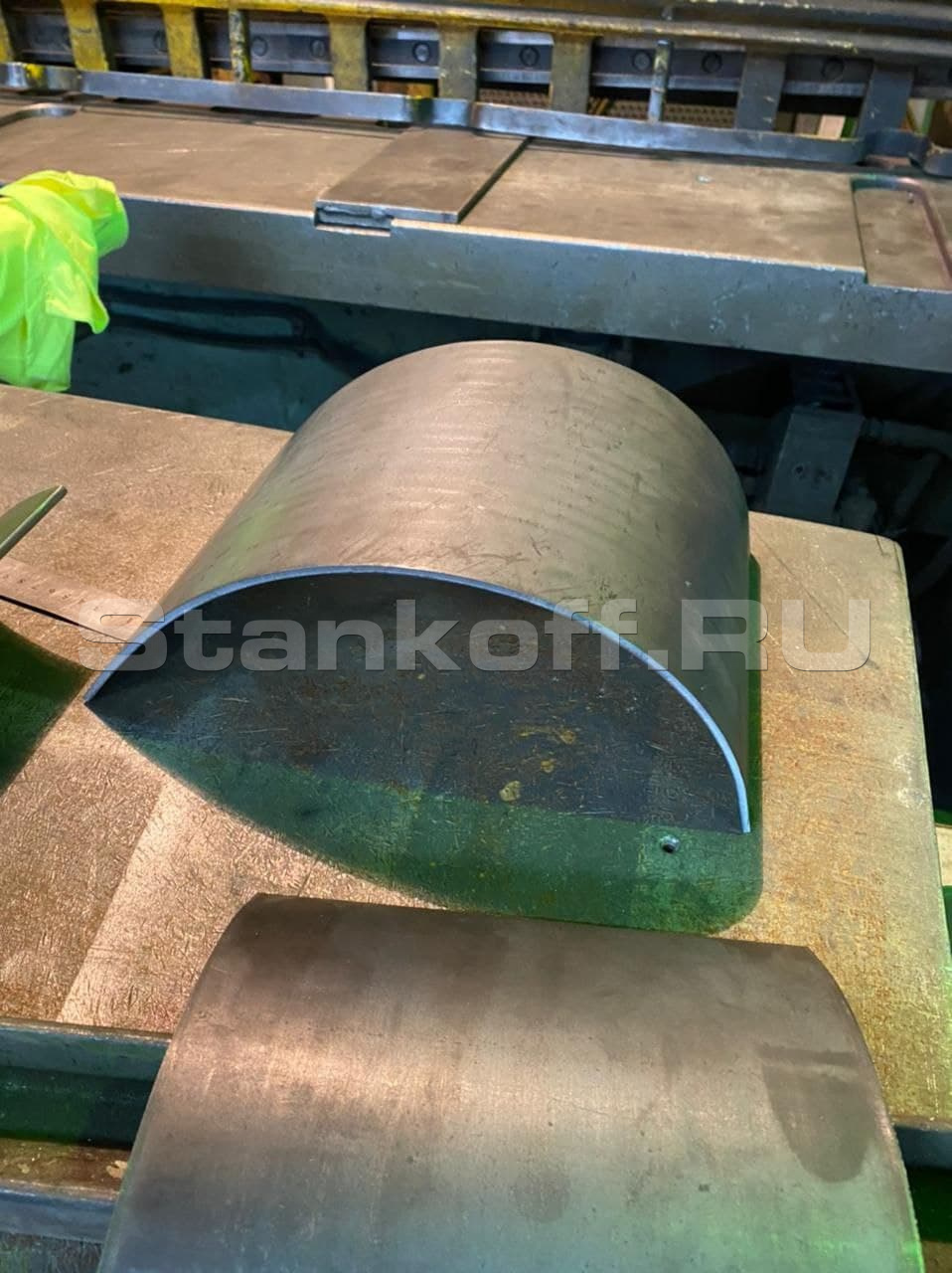

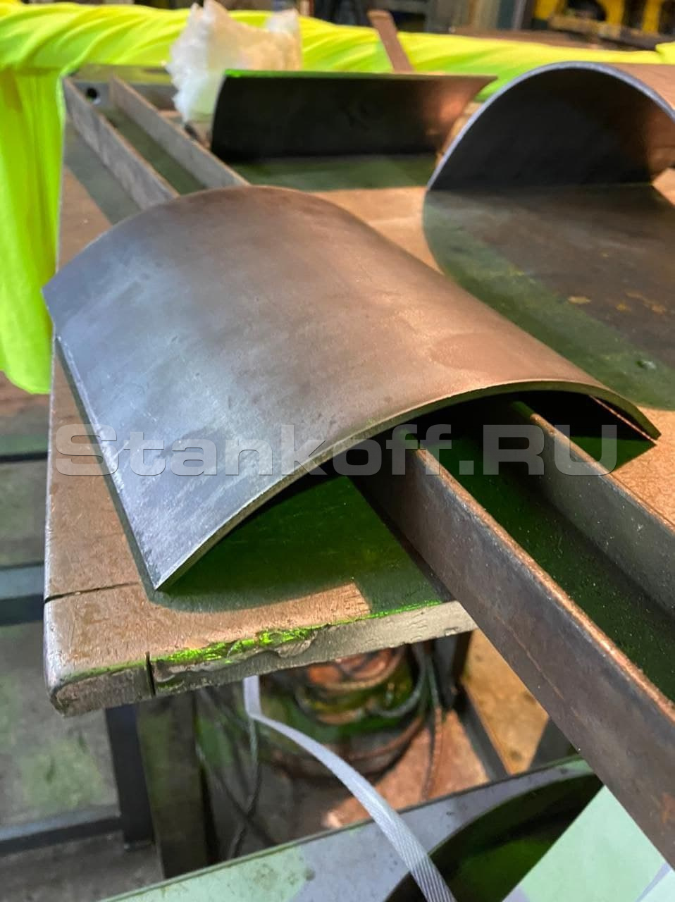

Тестовые гибы

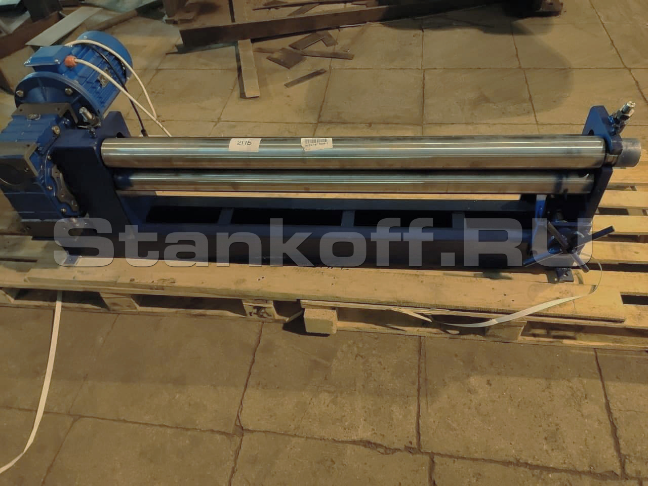

Возможно изготовление вальцовочных станков любой длины по желанию заказчика. Возможна окраска в любой цвет, подходящий под Ваше производство и уже используемые на производстве станки. Станки могут поставляться с двигателями 1,1 / 2,2 / 3 кВт
Диаметр валов
45 мм
Наибольшая длина обработки
400мм
Максимальная толщина металла
4 мм
Габариты и вес станка
50 кг
