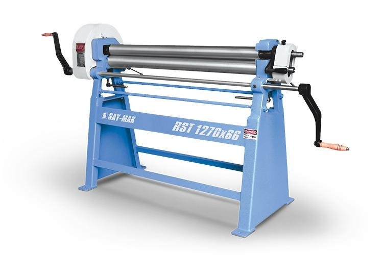

Вальцы трехвалковые RST 1550x86
Ручные вальцовочные станки модели RST применяются в производстве труб и желобов водостоков, систем вентиляции, дымоходов, а также других подобных цилиндрических изделий из листового металла. Вал диаметром 86 мм позволяет производить гибку металла толщиной 2 мм на всю рабочую длину вала 1550мм./p>
Особенности станка
  • Основание изготовлено их чугуна
  • Асимметричное расположение валов
  • Упрощенный винтовой механизм поджима заднего и нижнего вала
  • Верхний вал легко откидывается в сторону для извлечения заготовки
  • Верхний и нижний вал приводные
  • Для удобства извлечения заготовки из станка верхний вал откидывается в сторону
Комплект поставки
  • Приспособление для конической гибки
  • Высокопрочные валы с сертификатом качества SAE 1050
Дополнительные опции
  • Индукционно закаленные гибочные валы
Техническая характеристика ручных вальцев RST 1550x86
Рабочая длина валов1550 мм
Максимальная толщина гибки 2,5 мм
Диаметр валов86 мм
Минимальный диаметр гибки Рассчитывается по формуле Ø валка х 1,5
Габаритные размеры станка:
Длина2500 мм
Ширина 700 мм
Высота 1250 мм
Вес 460 кг
