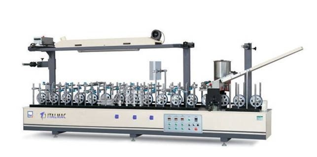

Линия окутывания PROFI Universal PRO
Линии Universal PRO спроектированы для нанесения Шпона, ПВХ покрытий и финишной пленки на профилированные рейки и плоские детали из ДСП, МДФ, массивной древесины, а так же алюминиевые и пластиковые панели с помощью клеев-расплавов на базе ЭтиленВинилАцетата (ЭВА), ПолиОлефина (ПО), а так же клеем ПВА.
Преимущества
  • Повышенный контроль качества сборки, дополнительная предпродажная подготовка под контролем перед отгрузкой с завода-изготовителя.
  • Бесступенчатая регулировка скорости подачи – позволяет выбрать оптимальный режим работы
  • Независимые двигатели подачи заготовки и шпона с возможностью коррекции разницы скоростей – предотвращает разрыв шпона.
  • Автоматические цифровые регуляторы температуры клеевого бачка и клее наносящего узла, позволяют работать с клеями, имеющими любую температуру плавления
  • Использование туннеля с инфракрасным излучением предотвращает преждевременное застывание клея
Базовая комплектация линий окутывания Universal PRO
  • Возможность облицовывания как шпоном, так и пленкой ПВХ. Используется оба вида клеев.
  • Удобный ящик для ЗИП в  корпусе станка
  • Дополнительный нагреватель  пленки (электротен) для предупреждения остывания клея с контроллером в верхней части станка
  • Фиксируемая регулировка толщины клеенанесения
Технические характеристики линии окутывания Universal PRO
Тип облицовывания Горячий/холодный
Макс.ширина панели, мм 300
Макс.высота панели, мм 100
Мин.длина панели, мм 1000
Скорость подачи, м/мин 0-25
Мощность, кВт 8
Габариты, мм 4600×1000×2000mm
Масса станка, кг 2 500
