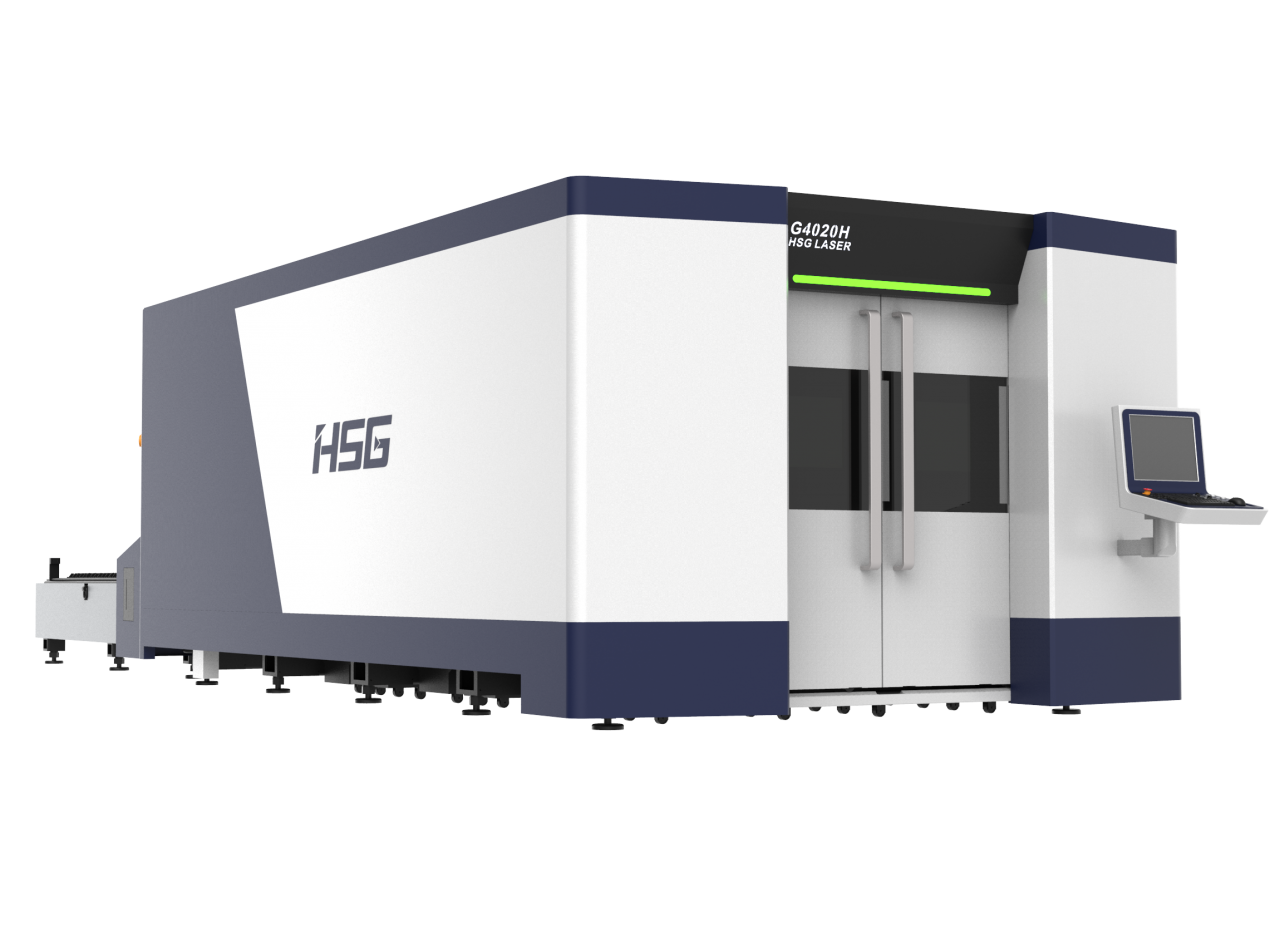

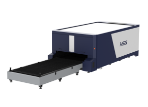

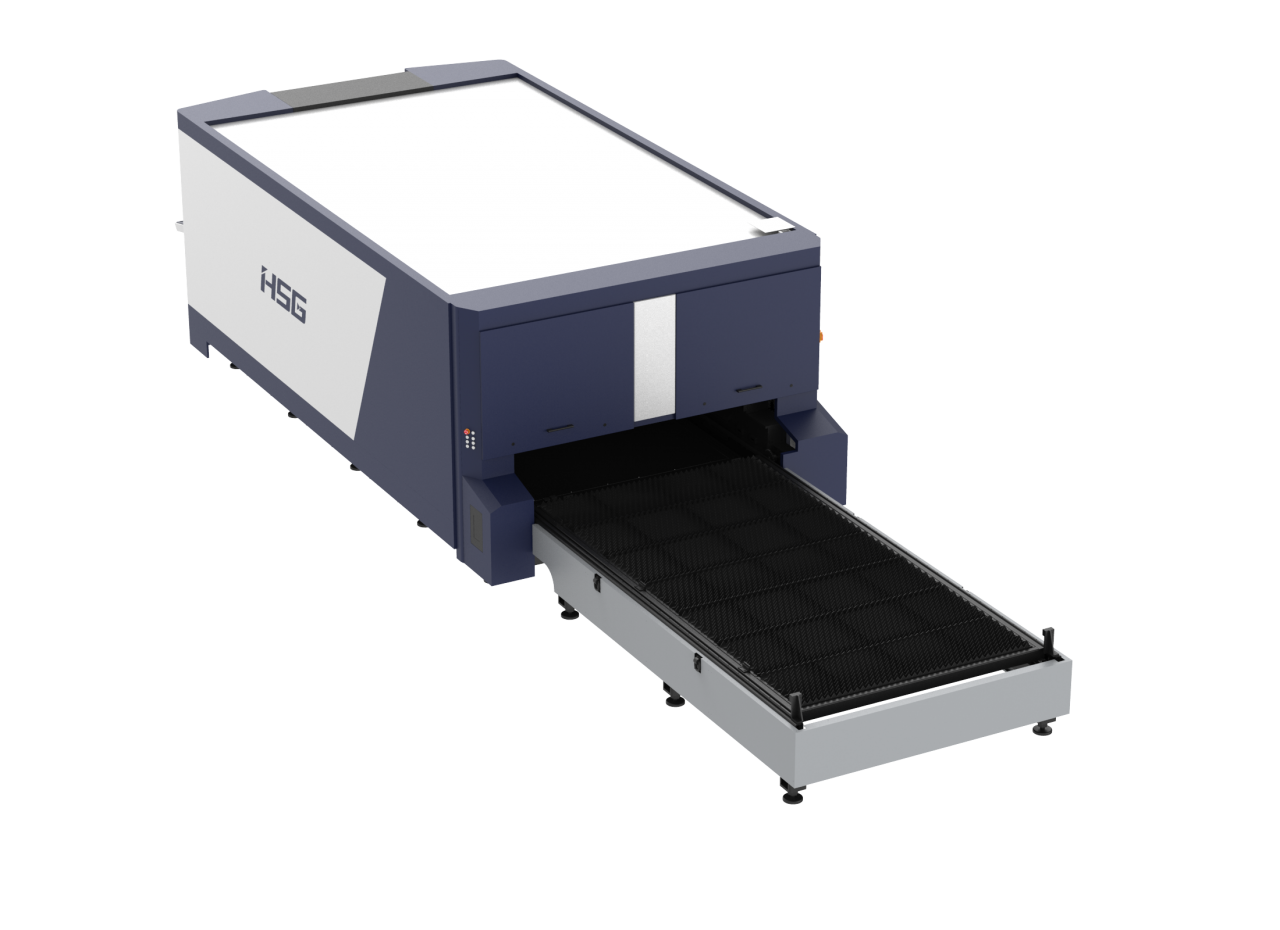

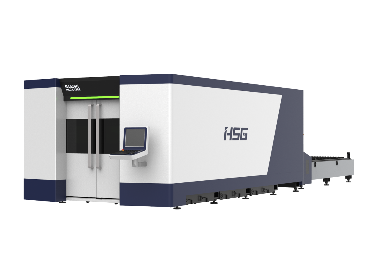

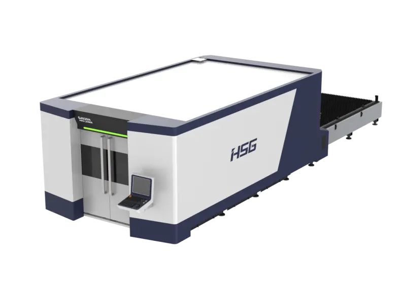

Оптоволоконный лазерный станок высокой мощности HS-G4020H/4000 IPG
Профессиональные лазерные станки для резки металла HS-G4020H относятся к самым мощным лазерам в ассортименте компании HSG. Благодаря облегченной конструкции портала, изготовленного из дюралевого сплава, скорость резки данных станков достигает 150 м/мин. На лазерных станках устанавливаются источники лазерного излучения мощностью 4000 - 12000 Вт IPG. Станки оснащены сменными столами и закрытой кабиной. При мощности лазера более 4000Вт используется режущая головка PRECITEC - серия ProCutter.
Профессиональные станки серии HS-G4020H компании HSG Laser оснащены сервоприводами и зубчатой передачей «шестерня-рейка». Двухсторонний привод оси Y, мощные сервоприводы и зубчатая передача «шестерня-рейка» в сочетании с облегченным порталом позволяют осуществлять резку с максимальной скоростью 150 м/мин с ускорением 1.5G. Высокий уровень допустимого ускорения станка положительно отражается на скорости обработки объектов сложной формы.
В комплект лазерного станка входит вся электроника управления и остальные компоненты, необходимые для работы лазера, например, компьютер управления, программное обеспечение, охлаждение, отвод продуктов сгорания, дистанционное управление и т.п.

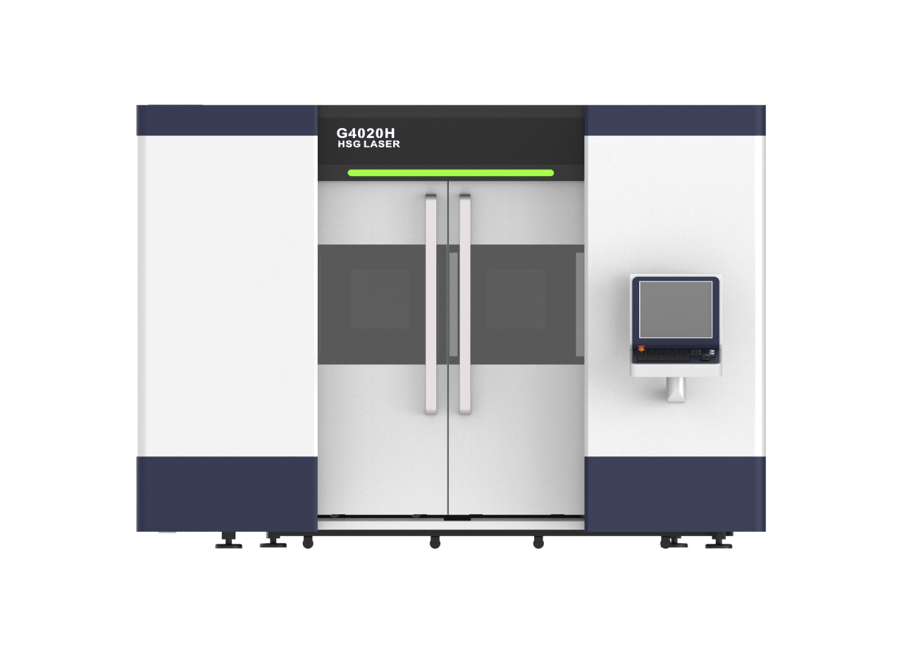

Технические характеристики оптоволоконного лазера HS-G4020H/4000 IPG
Лазерный источник
Мощность лазера 4000 Вт
Лазерный источник IPG
Длина волны 1065 Нм
Потребляемая мощность (Источники питания лазера с охлаждением) 31,5 кВт
Срок службы 100000 моточасов
Станок
Обрабатываемая площадь 2000x4000 мм
Ход по оси X 2025 мм
Ход по оси Y 4025 мм
Ход по оси Z 120/260 мм
Макс. скорость холостого хода 150 м/мин
Ускорение 1.5G
Точность позиционирования
±0,03 мм
Потребление электроэнергии без лазерного источника 13,2 кВт
Напряжение 380В 3 фазы
Частота тока 50/60 Гц
Рабочая температура 15 - 40 °C
Рабочая влажность <90 %
Программное обеспечение CypCUT Laser
Графические форматы DXF, PLT, Ai, LXD, GBX, NC G-kod
Исполнение защитный кожух
Максимальная нагрузка на стол 1400 кг
Вес станка 18000 кг
Габариты 11500×3500×2500 мм
