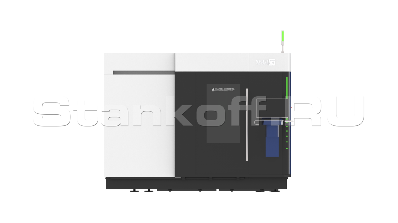

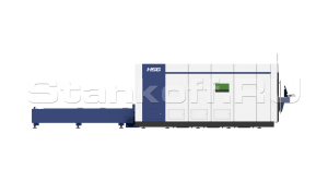

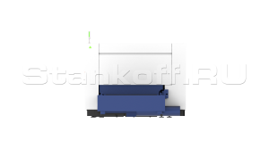

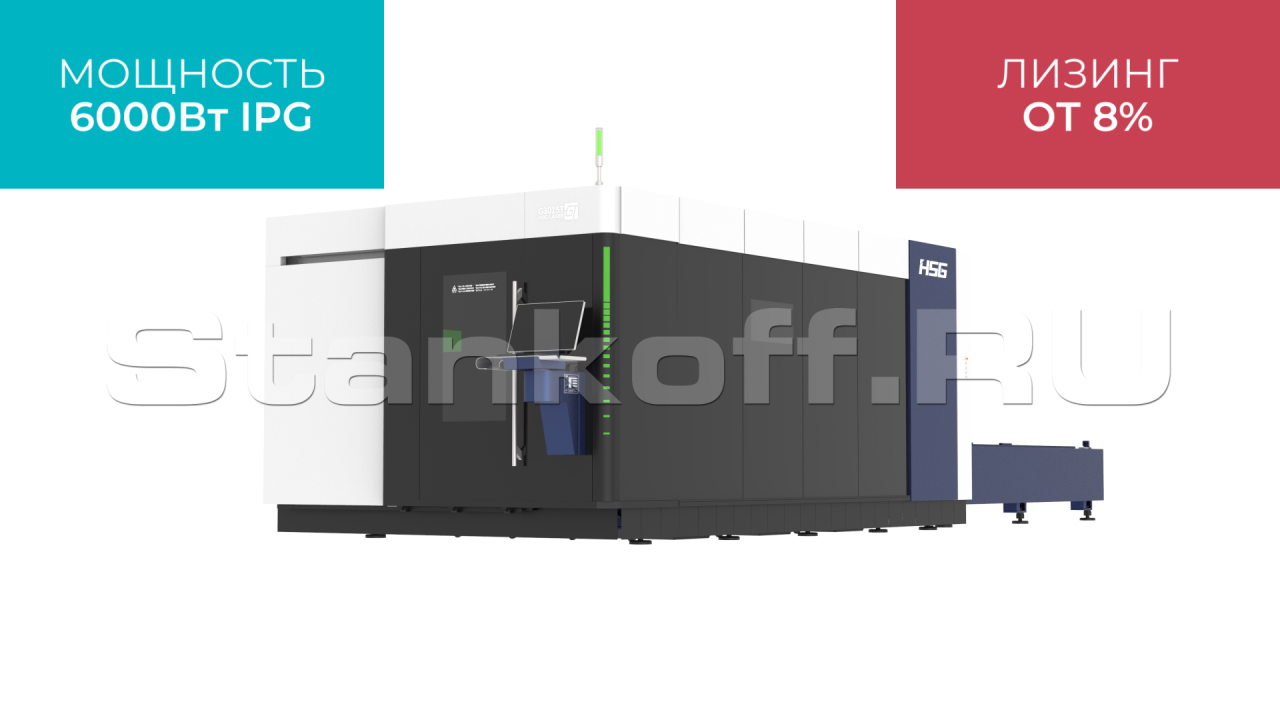

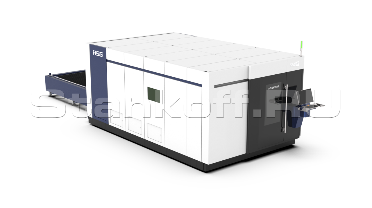

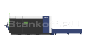

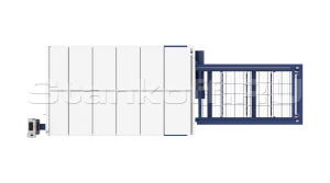

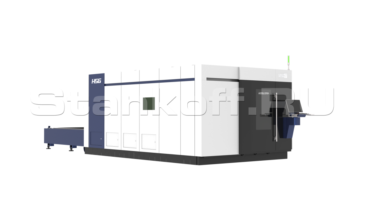

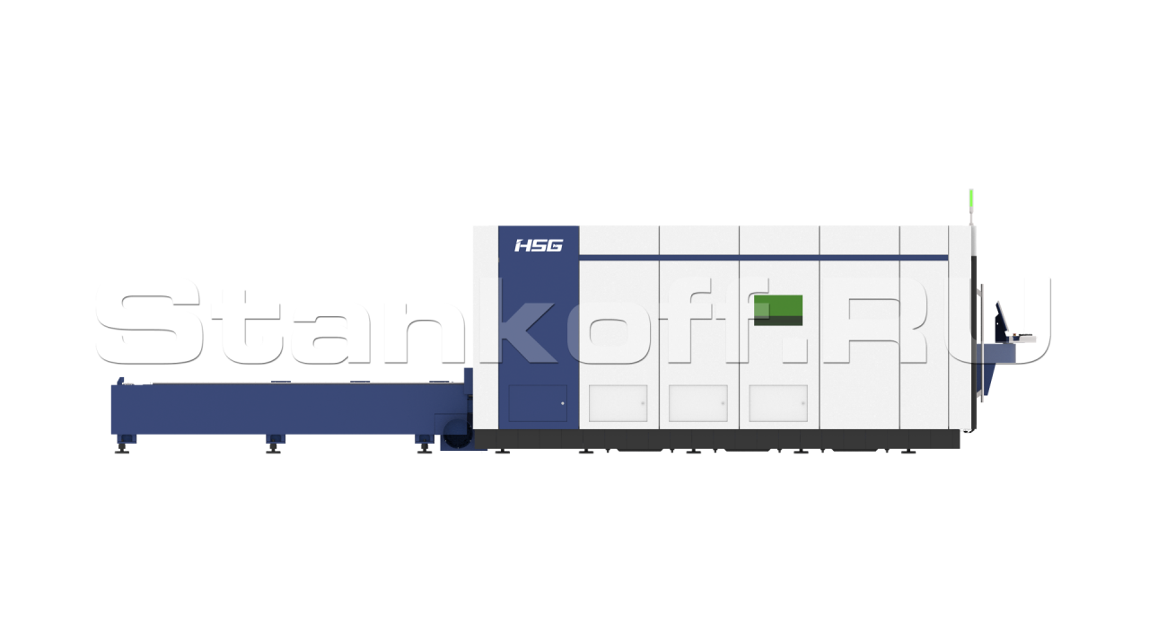

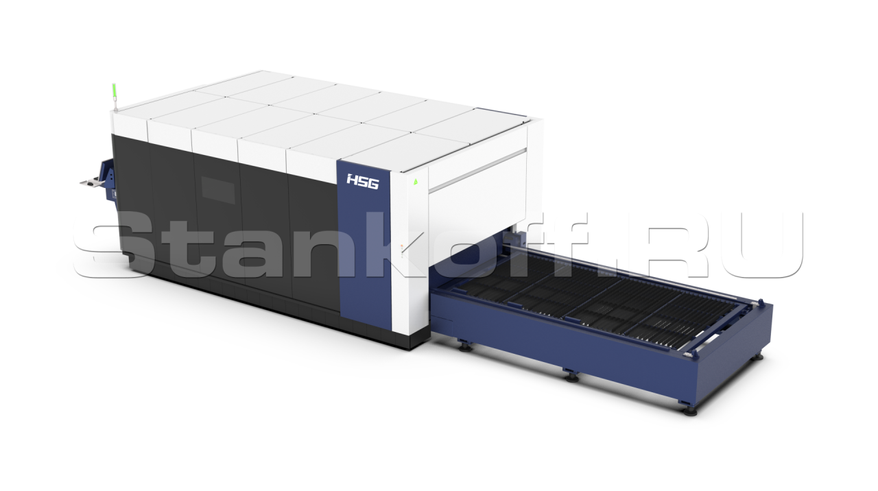

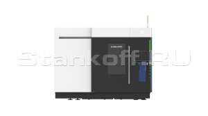

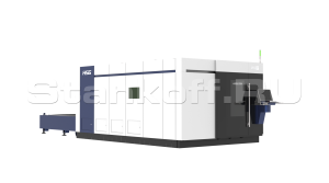

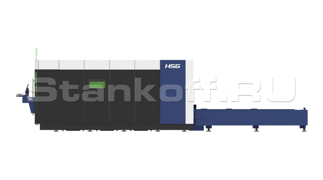

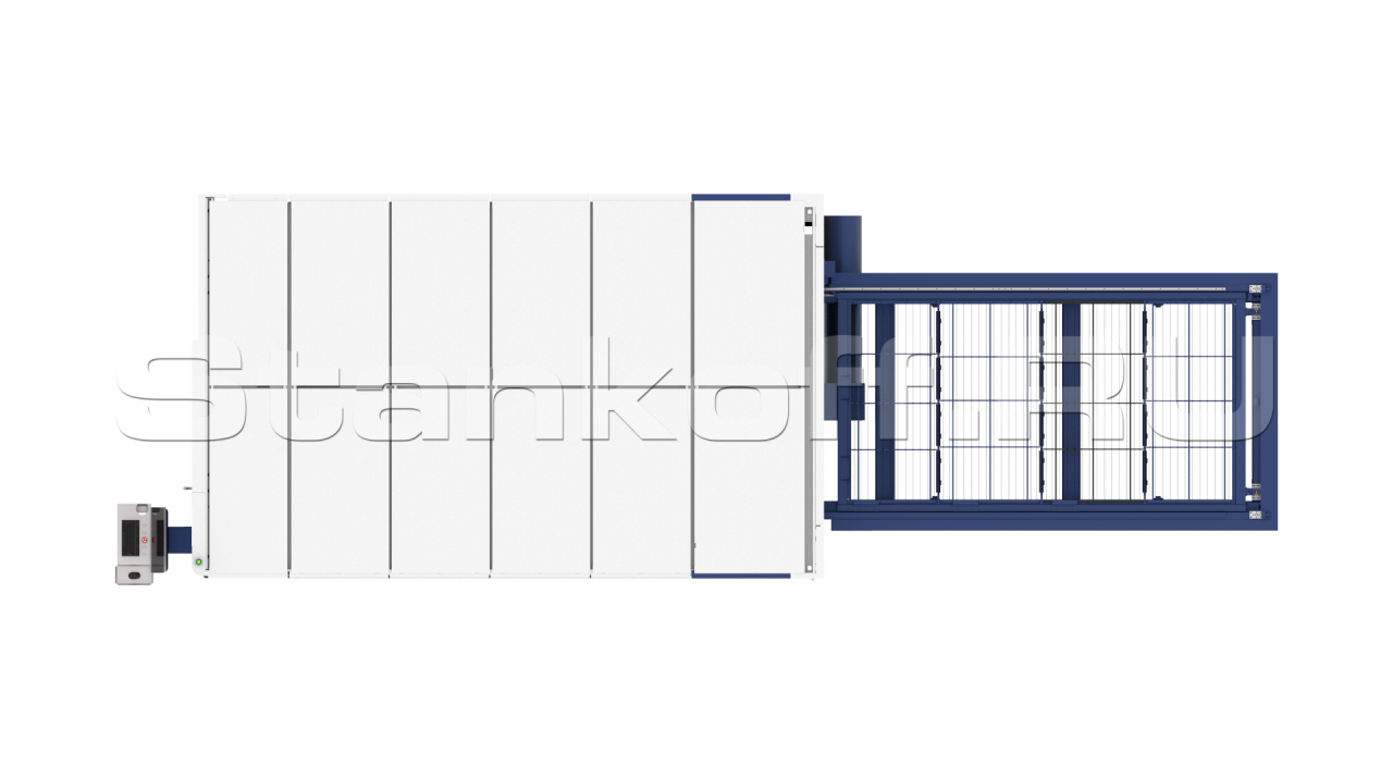

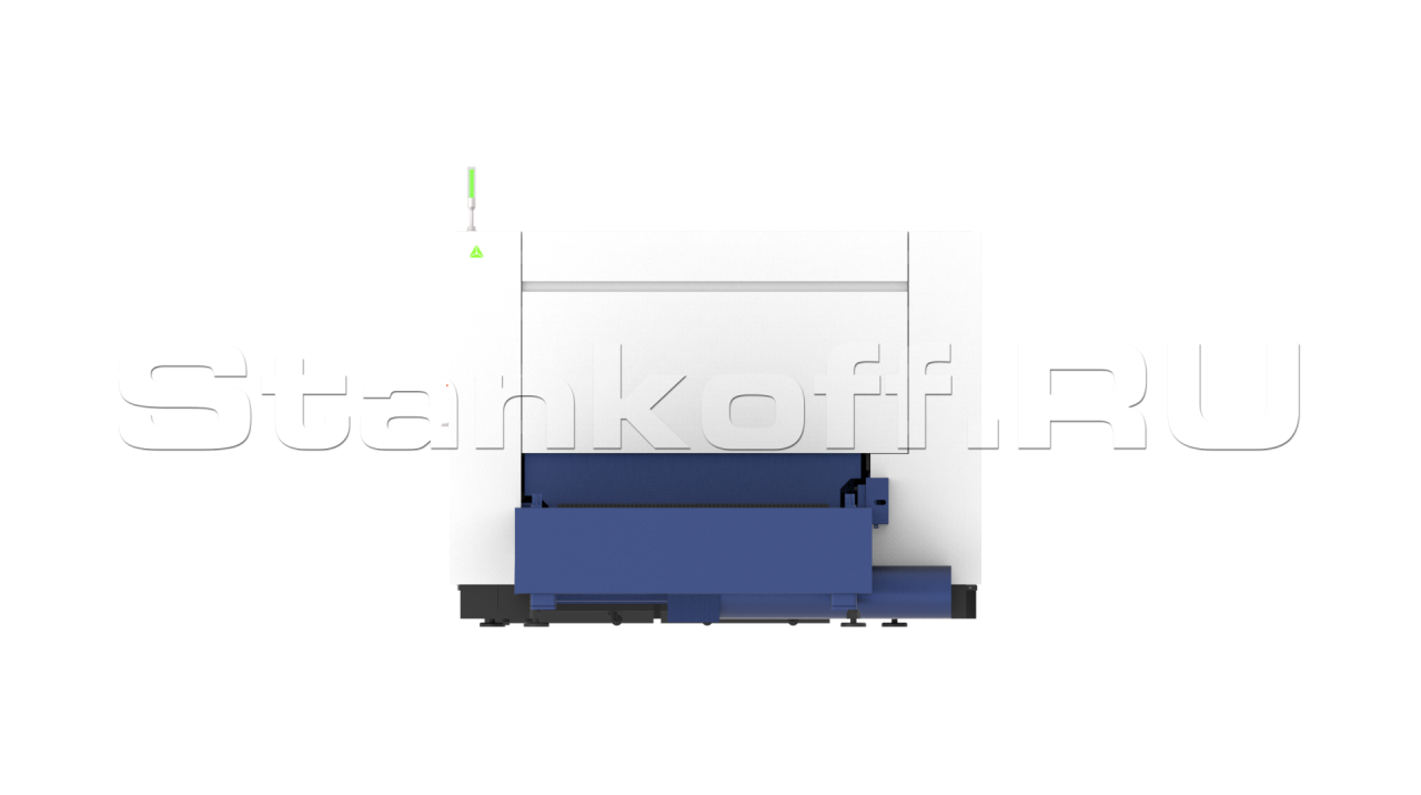

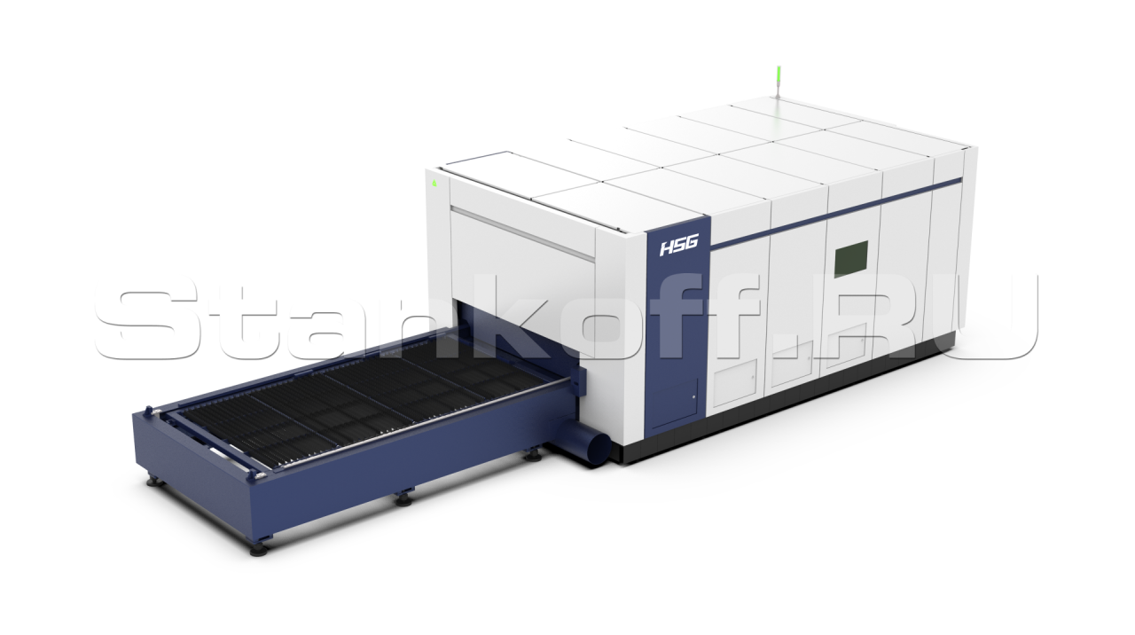

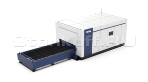

Оптоволоконный лазерный станок высокой мощности HS-G3015T/6000 IPG
Профессиональные лазерные станки для резки металла HS-G3015T относятся к самым мощным лазерам в ассортименте компании HSG. Благодаря облегченной конструкции портала скорость резки данных станков достигает 140 м/мин. На лазерных станках устанавливаются источники лазерного излучения мощностью 4000 - 12000 Вт IPG. Станки оснащены сменными столами и закрытой кабиной. При мощности лазера более 4000Вт используется режущая головка PRECITEC - серия ProCutter.
Профессиональные станки серии HS-G4020T компании HSG Laser оснащены сервоприводами и зубчатой передачей «шестерня-рейка». Двухсторонний привод оси Y, мощные сервоприводы и зубчатая передача «шестерня-рейка» в сочетании с облегченным порталом позволяют осуществлять резку с максимальной скоростью 140 м/мин с ускорением 1.5G. Высокий уровень допустимого ускорения станка положительно отражается на скорости обработки объектов сложной формы.
В комплект лазерного станка входит вся электроника управления и остальные компоненты, необходимые для работы лазера, например, компьютер управления, программное обеспечение, охлаждение, отвод продуктов сгорания, дистанционное управление и т.п.
По сравнению с остальными типами лазеров волоконные лазеры имеют самую высокую эффективность (CO2 лазер – 10 %, YAG лазер – 2 %, волоконные лазер – 30~35 %).

Особенности конструкции
Защитная кабина
Защитная кабина обеспечивает безопасность работы и исключает загрязнение.Смотровое окно выполнено из специального защитного стекла по европейским стандартам CE.
Дым, образующийся в результате резки, проходит через систему фильтров внутри кабины, тем самым обеспечивается экологически чистая резка без загрязнения внешней среды.
Тяжелая сварная станина
Уникальная тяжелая гибридная сварная станина из секционных стоек и листового металла. Более 60% станины из листа металла. В станине станка используется сталь с высоким содержанием марганца вместо графита (графит является хрупким материалом, неустойчив к ударам). Сталь имеет высокую жаропрочную стойкость.
Модульный рабочий стол
Использование модульной сборки рабочего стола имеет следующие преимущества:- Низкая стоимость замены модуля, более высокая эффективность и легкая очистка шлака;
- Низкие затраты на обслуживание;
- Модульная конструкция не влияет на точность или производительность установки;
- Нет необходимости останавливать производство для очистки станка;
- Нет необходимости использовать вибрационное оборудование для очистки.

| Лазерный источник | |
| Мощность лазера | 6000 Вт |
| Лазерный источник | IPG
| Длина волны | 1065 Нм |
| Потребляемая мощность
50 кВт |
| Срок службы | 100 000 моточасов |
| Станок | |
| Обрабатываемая площадь | 1500x3000 мм |
| Ход по оси X | 1525 мм |
| Ход по оси Y | 3 050 мм |
| Ход по оси Z | 320 мм |
| Мощность сервоприводов | X 1000 Вт, Y 2х2000 Вт, Z 750 Вт |
| Макс. скорость холостого хода | 140 м/мин |
| Ускорение | 1.5G |
| Точность позиционирования
±0,03 мм |
| Потребление электроэнергии без лазерного источника | 13,2 кВт |
| Напряжение | 380В 3 фазы |
| Частота тока | 50 Гц |
| Рабочая температура | 15 - 40 °C |
| Рабочая влажность | <75 %90> |
| Программное обеспечение | CypCUT Laser |
| Графические форматы | DXF, PLT, Ai, LXD, GBX, NC G-kod |
| Исполнение | защитный кожух |
| Максимальная нагрузка на стол | 900 кг |
| Вес станка | 9000 кг |
| Габариты | 9400×3100×2370 мм |
