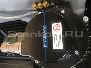

| Сервоприводы | Inovance (Китай) |

Cервопривод Inovance
Inovance занимает лидирующую позицию по производству сервоприводов для станков с ЧПУ. Специальные сервомоторы Inovance для лазерных станков с ЧПУ прекрасно работают вместе с сервоприводами той же марки, обеспечивая стабильность и экономичность работы оборудования.
