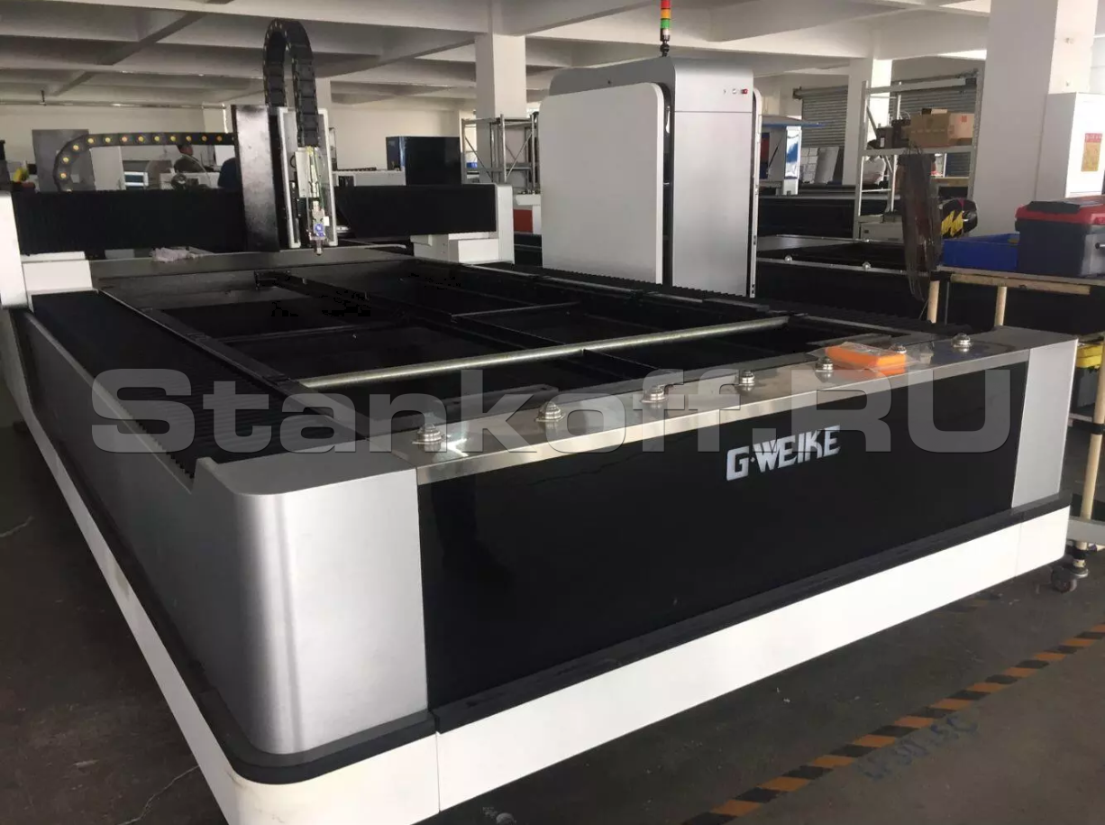

Оптоволоконный лазерный станок для резки металла LF3015CN/3000 IPG
Рекомендуем предложения
Современный станок лазерной резки с оптоволоконным лазерным излучателем IPG и электронной системой управления ЧПУ. Широко используется в различных отраслях промышленности - авиации, судостроении, автомобилестроении, приборостроении, раскрое металла, рекламе и пр.
Эффективно применяется для резки различных металлов, таких как нержавеющая, углеродистая, легированная, кремнистая сталь, алюминиевые листы, латунь, медь, оцинкованные пластины и т.д.
