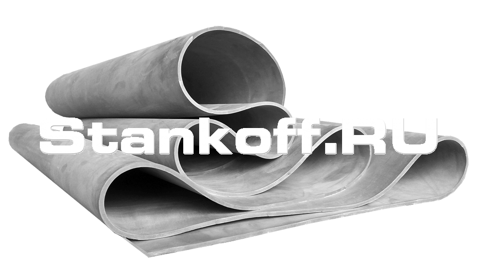

Высокопрочная каучуковая мембрана предназначена для использования в мембранно-вакуумных прессах. Может использоваться для фанерования шпоном филенок дверей, склеивания гнутых деталей, облицовки ПВХ пленкой и других операций. Облицовывания заготовок, изготовлена из натурального термостойкого материала с высоким коэффициентом растяжения (до 800%).
Свойства и область применения каучуковых резин
- облицовка сложных криволинейных поверхностей;
- ламинирование шпоном, пластиком, декоративными пленками;
- прессование плоских поверхностей, гнуто-клееных деталей;
- позволяет избежать образования складок;
- обеспечивает долговечность эксплуатации пресса;
- возможно использование в прессах с избыточным давлением;
- температурный режим эксплуатации до + 130°С;
- коэффициент растяжения каучуковой резины 700-800%;
- ширина от 1600 мм до 2000 мм.
| Цвет |
серый |
| Толщина, мм |
2 |
Ширина, мм
1600 |
| Плотность, г/см³ |
1,30+0,05 |
| Твердость |
Шор А 45 |
| Условная прочность, МПа |
10 |
| Удлинение |
700-800% |
| Прочность разрыва, Н/м |
40 |
| Температурный режим эксплуатации, °С |
до +130 |
