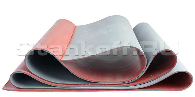

Каучуковая мембрана двухсторонняя серо-красная MR 4х1700 RED GREY
Высокопрочная каучуковая мембрана двухсторонняя предназначена для использования в мембранно-вакуумных прессах с избыточным давлением. Может использоваться для фанерования шпоном филенок дверей, склеивания гнутых деталей, облицовки ПВХ пленкой и других операций. Облицовывания заготовок, изготовлена из натурального термостойкого материала с высоким коэффициентом растяжения (до 800%).
Свойства и область применения каучуковых резин
  • облицовка сложных криволинейных поверхностей;
  • ламинирование шпоном, пластиком, декоративными пленками;
  • прессование плоских поверхностей, гнуто-клееных деталей;
  • позволяет избежать образования складок;
  • обеспечивает долговечность эксплуатации пресса;
  • возможно использование в прессах с избыточным давлением;
  • температурный режим эксплуатации до + 130°С;
  • коэффициент растяжения каучуковой резины 700-800%;
  • ширина от 1600 мм до 2000 мм.
Цвет серо-красный
Толщина, мм 4
Ширина, мм
1700
Плотность, г/см³ 1,30+0,05
Твердость Шор А 45
Условная прочность, МПа 20,0
Удлинение >700%
Прочность разрыва, Н/м 40
Температурный режим эксплуатации, °С до +130
