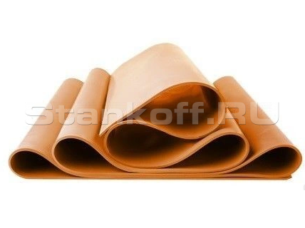

Каучуковая мембрана MR 2,5х1750 RED
Высокопрочная каучуковая мембрана предназначена для использования в мембранно-вакуумных прессах. Может использоваться для фанерования шпоном филенок дверей, склеивания гнутых деталей, облицовки ПВХ пленкой и других операций. Облицовывания заготовок, изготовлена из натурального термостойкого материала с высоким коэффициентом растяжения (до 800%).
