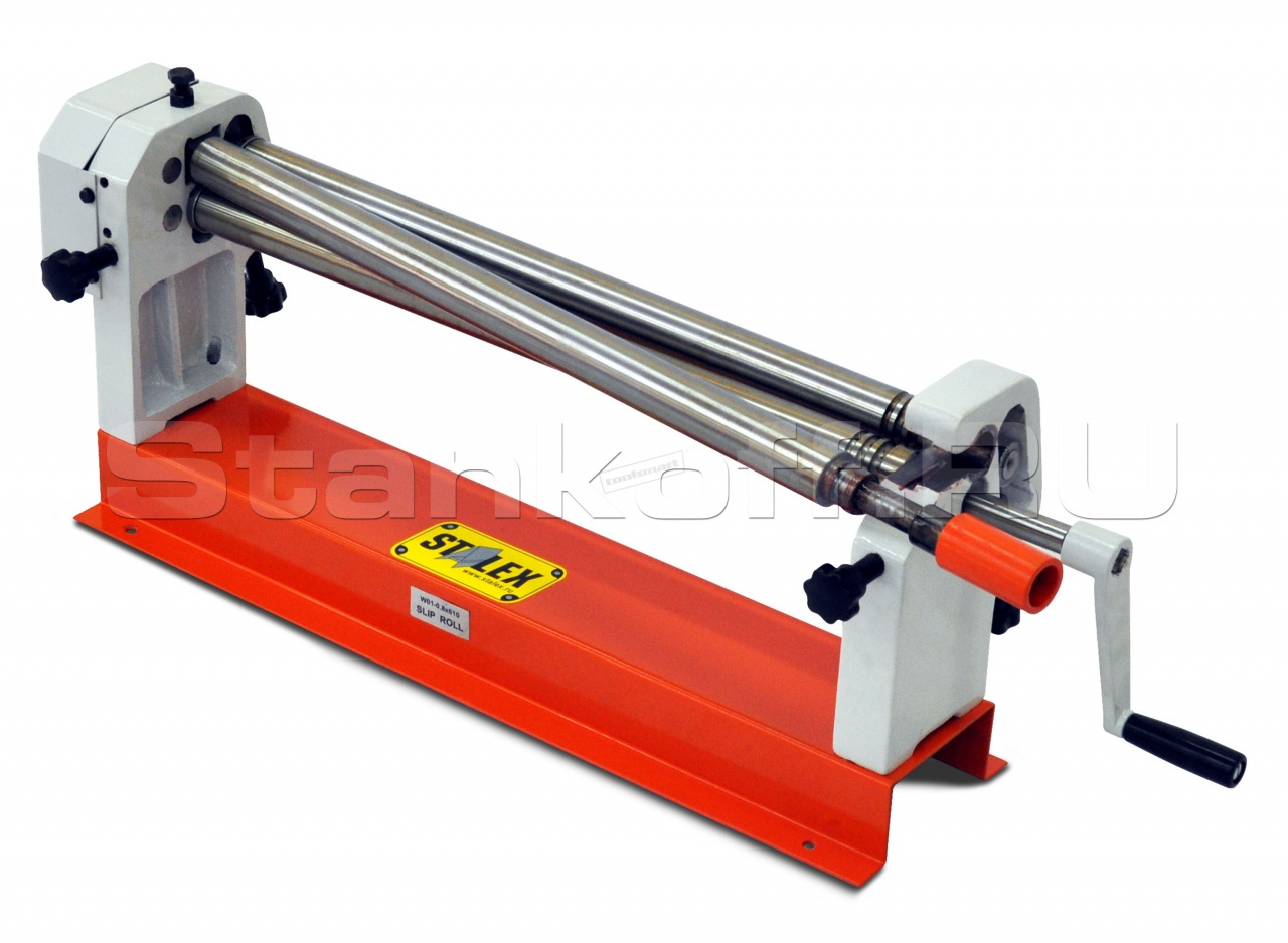

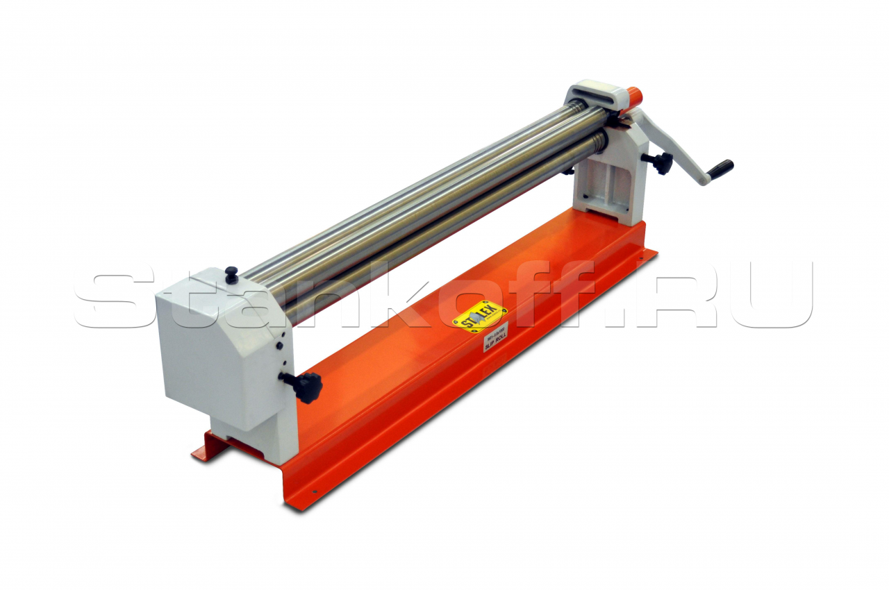

Станок вальцовочный ручной настольный STALEX W01-0.8х305
Вальцовочные станки Stalex серии W01 предназначены для придания листу цилиндрической формы различного радиуса, данное оборудование широко применяется для изготовления комплектующих вентиляции, водосточных элементов, в случаях производства цилиндрических и конических изделий (для вальцевания конических изделий, форма заготовки должна предварительно подготавливаться (вырезаться) с необходимого эскиза и рассчитанными размерами), правке плоских заготовок, подгибке кромок.
Особенности
  • Возможна установка на любой верстак;
  • Поворотно-откидной механизм верхнего вала;
  • Регулировка нижнего вала с помощью кулачкового упора;
  • Верхний валок с быстроразъёмным соединением;
  • Зубчатая передача из закалённой стали;
  • Удобный эксцентриковый зажим.

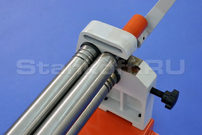

Детиали и узлы станка

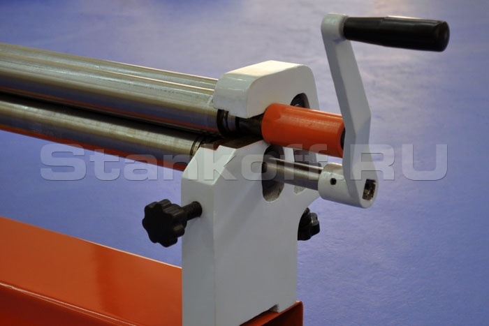

Рычаг поднятия верхнего вала

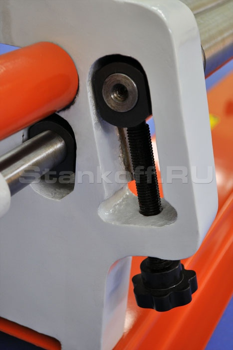

Оправа фиксации верхнего вала
Проточки для гибки прутка
Чугунные боковые опоры с узлами передачи вращения
