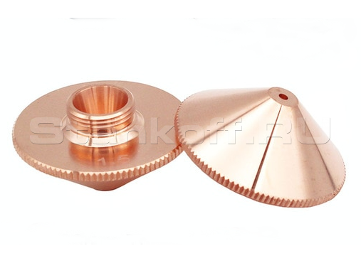

Оригинальное одинарное сопло 2,5 мм Worthing WNS-2825 для оптоволоконного лазерного резака
Рекомендуем предложения

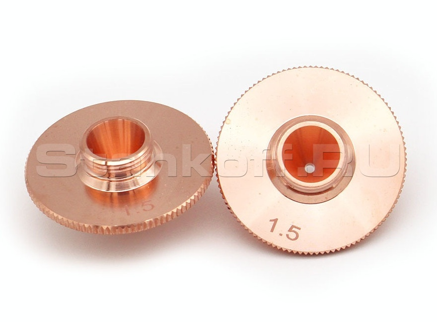

Используется в качестве электрода для корректной работы датчика слежения за поверхностью, а также для подачи лазерного излучения и режущего газа (опционально) в зону обработки. Срок службы зависит от условий эксплуатации. Все сопла Worthing характеризуются прочностью и надежностью. Сопловая часть лазерной головки состоит из керамического держателя и непосредственно сопла. Эта часть обеспечивает соосность лазерного излучения и струи газа. Во всех соплах используется функция центровки, которая позволяет быстро изменять и выравнивать положение сопла.

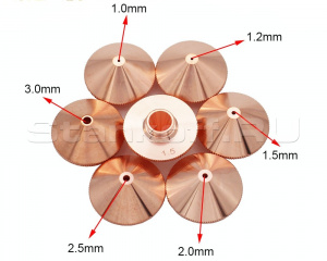

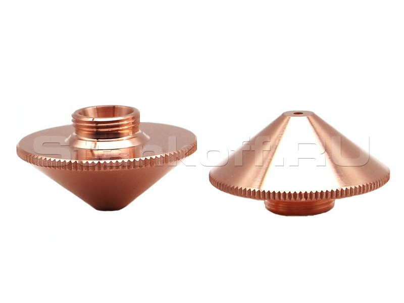

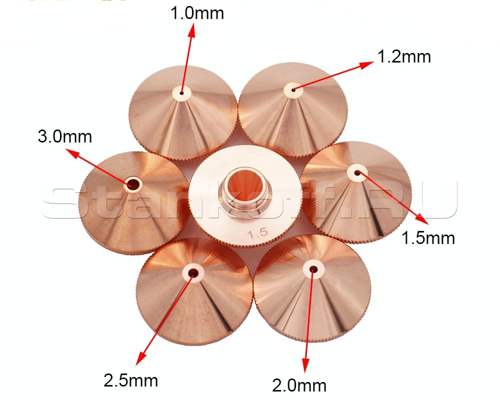

Сопла Worthing WSX изготавливаются из меди высокого качества. Одинарные сопла улучшают качество поверхности при азотной N2 резке тонкого материала, нержавеющей стали и алюминия. В зависимости от толщины разрезаемого металла подбирается диаметр выходного отверстия сопла. Чем толще металл - тем больше диаметр выходного отверстия сопла.
Совместимы с самыми популярными моделями режущих головок WSX-GQ-001A.
| Тип | одинарное |
| Высота | 15 мм |
| Внешний диаметр | 28 мм |
| Внутренний диаметр | 2,5 мм |
| Резьба | М11x0,75 |
