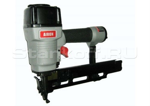

Скобозабивной каркасный пистолет Аiron 16/851-A3
Скобозабивной степлер Airon 16/851-A3 применяется при изготовлении мебельных каркасов, сборке мягкой и корпусной мебели, обрешетке, креплении панелей, досок, молдингов, раскладок, производстве ящиков, коробок, дверных и оконных элементов, акустических колонок, изготовлении заборов, решеток, строительных конструкций, креплении изоляционных материалов, изготовлении и ремонте поддонов, монтаже полов, настиле крыш, декоративной отделке
