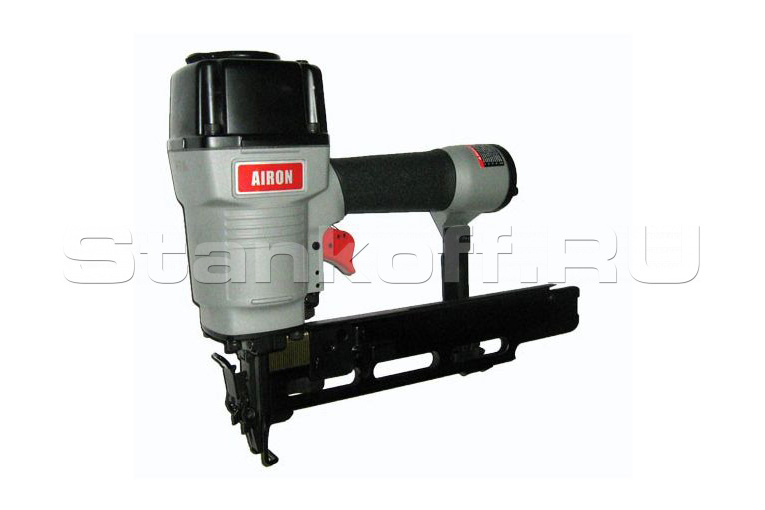

Скобозабивной каркасный пневматический степлер Аiron 16/851-A3
Скобозабивной степлер Airon 16/851-A3 применяется при изготовлении мебельных каркасов, сборке мягкой и корпусной мебели, обрешетке, креплении панелей, досок, молдингов, раскладок, производстве ящиков, коробок, дверных и оконных элементов, акустических колонок, изготовлении заборов, решеток, строительных конструкций, креплении изоляционных материалов, изготовлении и ремонте поддонов, монтаже полов, настиле крыш, декоративной отделке.
Функциональные особенности
  • Система защиты от случайного выстрела
  • Защелка носовой части для быстрого удаления застрявшей скобы
  • Два режима работы : точный и высокоскоростной
  • Поворачиваемая крышка дефлектора воздухоотвода для комфортной работы
  • Рукоятка с резиновым покрытием для удобства работы оператора
  • Простота конструкции и качество материалов обеспечиваю высокую надежность инструмента
  • Высокая скорость перезаряжания скобы
  • Максимальный уровень шума: 95,07 дБ
  • Максимальный уровень звукового давления: 86,34  дБ
  • Уровень вибрации при нагрузке: 3,914 m/sec 2
  • Вход: внутренняя резьба 1/4"
  • Скорость работы: до 5 циклов в секунду
Габариты, мм 369х93х286
Вместимость магазина, шт. 150
Рабочее давление, атм. 5-8
Расход воздуха, л/цикл 0,64
Длина скобы, мм 20-50
Используемый крепеж Альфапром (тип 155, тип 14), скобы типа L, Lm, N
Типы каркасной скобы Каркасная тип 155 (Prebena L BeA 14 Bea155)
