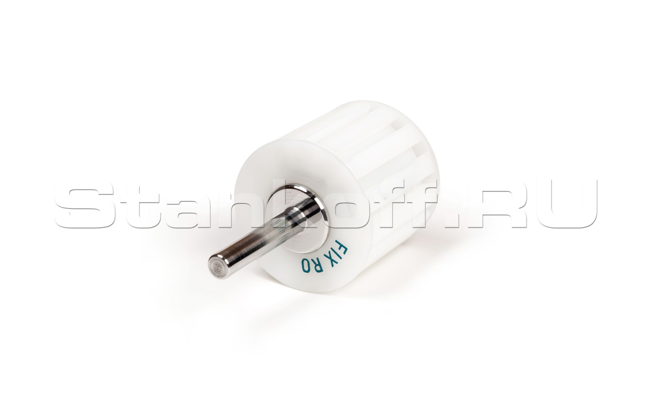

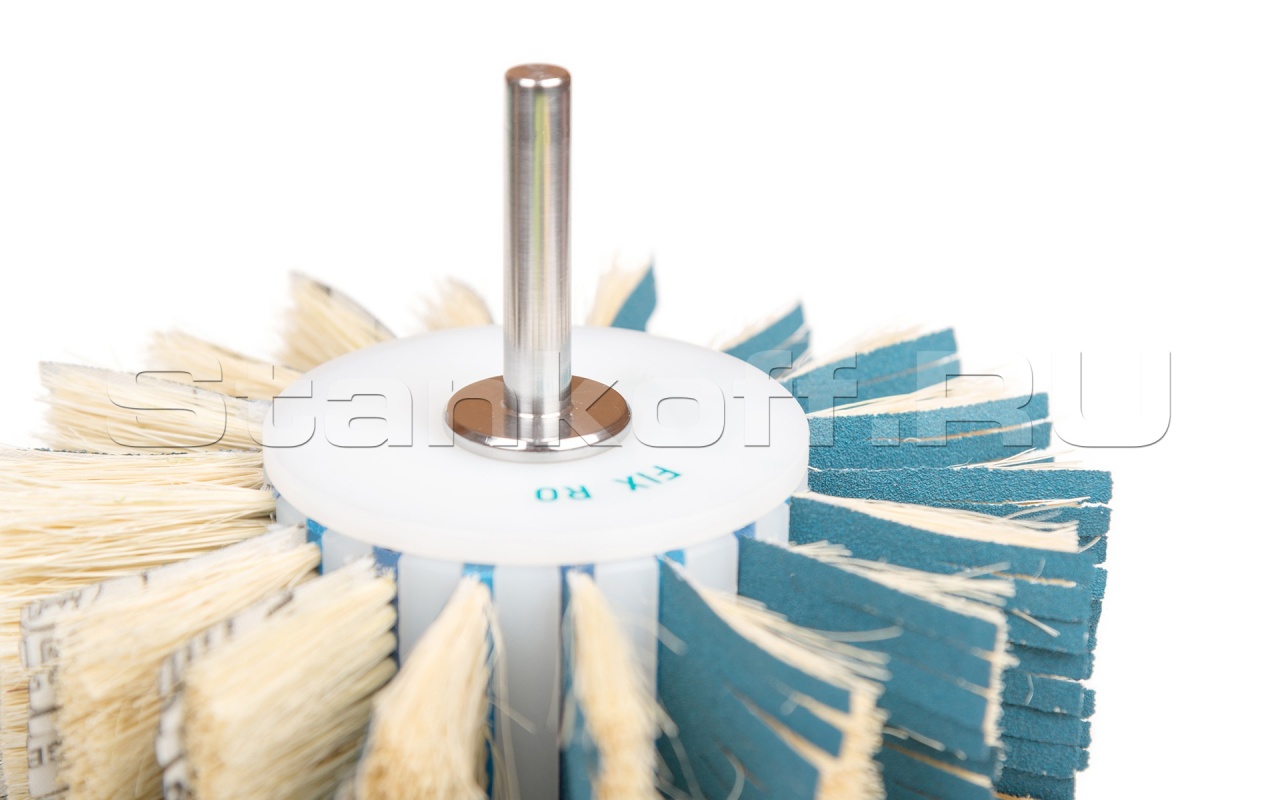

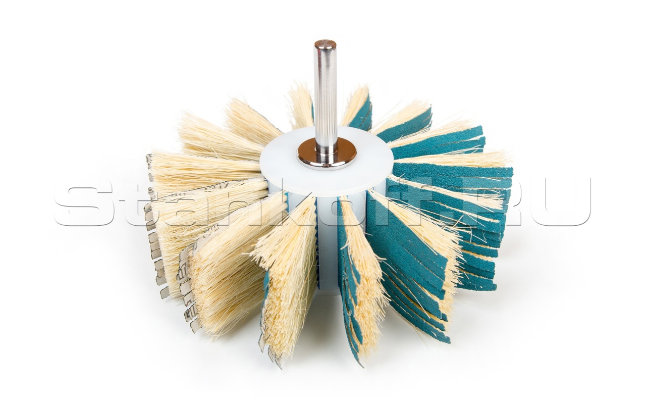

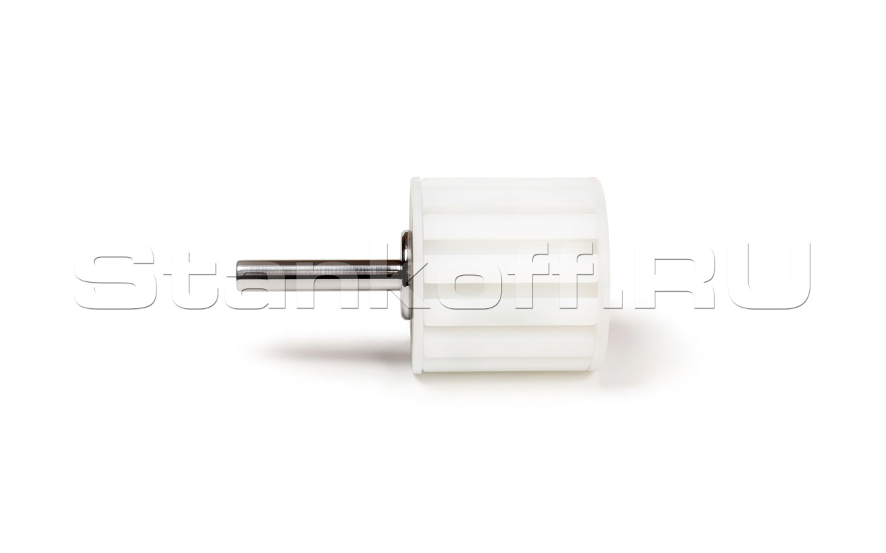

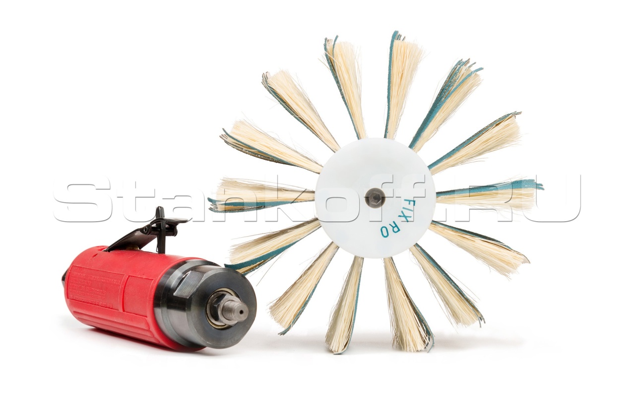

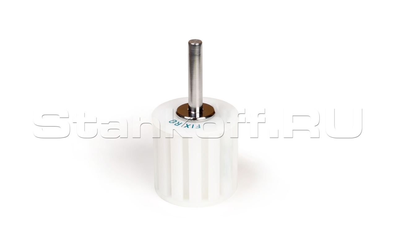

Радиальная переходная втулка на ручной электро-пневмо инструмент. Изготовлена из прочного и износостойкого пластика. Крепление изготавливается в любых вариациях - как с хвостовиком под зажимной патрон или цангу, так и с различной резьбой. Легкая конструкция не существенно утяжеляет ручной инструмент. В основном применяется при шлифовании МДФ со сложными фрезеровками или при легком браширование древесины, а также удаление ворса после брашировки. Для этих задач подбирается определенная высота щетки и параметры абразива (ширина лепестка, вид нарезки, зернистость).
| Диаметр, мм | Общ. диаметр вала при высоте щетки, мм | |||
| 35 | 45 | 55 | 70 | |
| Ø60 | 130 | 150 | 170 | 200 |
| Ø80 | 150 | 170 | 190 | 220 |
| Диаметр, мм | Кол-во сегментов, шт. | Ширина, мм | Скорость, об, мин | |
| Оптимальная | Максимальная | |||
| Ø60 | 10 или 14 | 50 | 1000-2500 | 3000 |
| Ø80 | 14 или 18 | 50-100 | 800-1500 | 2500 |
