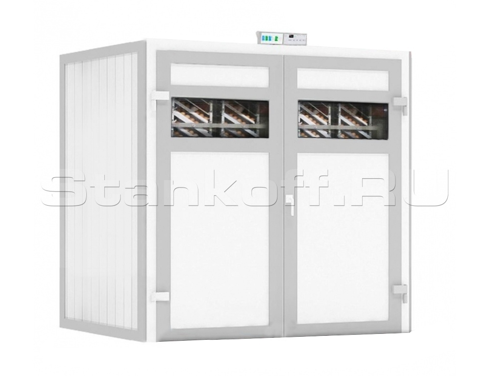

Универсальный инкубатор ИНК-8000
Работает по системе одноступенчатой загрузки, но возможно использовать метод докладки партий яиц. Инкубаторы можно собирать блоками из любого количества камер. В инкубаторе размещены 2 инкубационные телеги с функцией поворота лотков.
Корпус
Корпус инкубатора выполнен из многослойных «сэндвич-панелей» толщиной 60 мм. Теплоизоляционный материал панелей – вспененный пенополиуретан. Наружные слои – металл со специальным антикоррозийным покрытием. Панели соединяются обкладками, основания выполнены из нержавеющего металла.
Блок микропроцессорный управления инкубатором – ИП-16.430
Блок сравнивает информацию о текущих значениях температуры и влажности с заданными значениями, вычисляет их абсолютные отклонения и выдаёт соответствующие команды на управление нагревателя, охладителя, увлажнителя.
Система воздухообмена
Предназначена для обеспечения необходимого воздухообмена внутри камеры и дополнительного охлаждения при достижении температуры воздуха +38,3ºС. Система расположена на задней и верхней панелях камер, состоит из заслонок и тяг, вентилятора.
Система обогрева
Инкубатор располагает 2-мя трубчатыми электронагревателями, которые расположены на задней стенке инкубатора, ТЭНы имеют антикоррозийное покрытие. Возможна установка 3-его ТЭНа в инкубатор при эксплуатации в помещении с t не менее 15 ºС и не более 20 ºС.
Система охлаждения
Включает двухконтурный радиатор на задней стенке, регулировка подачи воды в который осуществляется посредством соленоидного клапана охлаждения.
Система увлажнения
Включает основной контур подающий воду на форсунку внутри камеры от соленоидного клапана посредством насоса и дополнительный контур: подающий воду от клапана на чашку увлажнения в центре вентилятора.
Поворот лотков
Система поворота лотков выполнена на основе механизма поворота на задней стенке инкубатора и закатных тележек с функцией поворота лотков на 45 градусов в обе стороны с возможностью регулировки. Данная технология позволяет ограничиться одной закладкой на этапе приемки инкубационного яйца без последующих перекладок вплоть до переноса яиц в выводной шкаф. Исполнительный элемент поворота лотков – актуатор.
