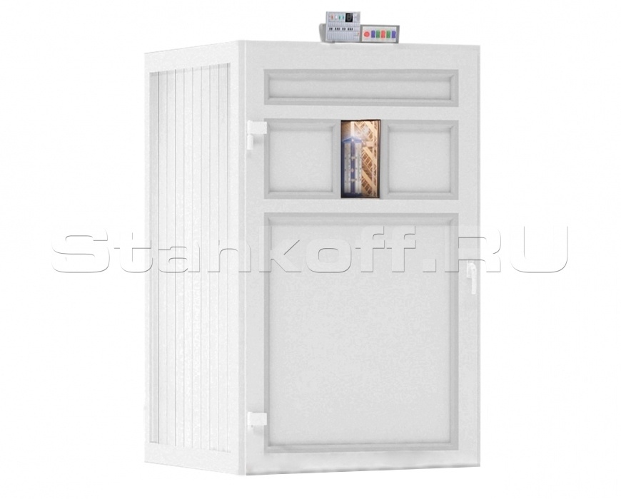

Для успешного разведения птицы в больших масштабах использование профессионального инкубационного оборудования является обязательным условием. Эти устройства позволяют повысить эффективность и рентабельность содержания пернатых, гарантируют получение потомства, экономят массу времени. Одним из таких устройств отечественного производства является универсальный инкубатор ИНК-4000, который не уступает импортным аналогам.
Данное устройство можно использовать в фермерском хозяйстве для инкубации яиц всех видов сельскохозяйственной птицы.
Агрегат состоит из инкубационной и выводной камер, закладку яиц можно проводить одновременно или добавлять последующие партии спустя определённое время, что позволяет поддерживать процесс инкубирования круглогодично. Данное устройство предназначено для работы при температуре в помещении в диапазоне +18...+30 °С в умеренной климатической зоне.
Каркас конструкции изготовлен из полиуретановых сэндвич-панелей толщиной 6 см. Внешние слои — из металла, в качестве утеплителя используется пенополиуретан. Такая комбинация материалов позволяет добиться высокой герметичности и поддержания постоянного оптимального микроклимата. Двери и лотки изготовлены из пластика.

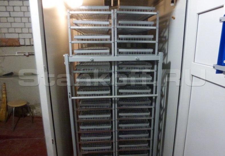

- Лотки для куриных яиц. Имеют размеры 43,8*38,4*7,2 см. В комплектации 64 лотка, на каждый помещается 63 яйца. Итого можно разместить 4032 шт.
- Лотки для перепелиных яиц. Имеют размеры 87,6*35*4 см. В комплектации 32 лотка, на каждый из которых помещается 310 яиц. Итого можно разместить 9920 шт.
- Лотки для утиных, гусиных, индюшиных яиц. Имеют размеры 87,6*34,8*6,7 см. Количество лотков данного типа составляет 26 штук, на каждый можно разместить 90 утиных и 60 гусиных яиц. Итого суммарно получается 2340 утиных и 1560 гусиных яиц. На этих же лотках располагают страусиную продукцию, максимально можно разместить 320 штук.

Прибор имеет 2 нагревательных элемента, также оборудован восьмилопастным вентилятором (300 об/мин), системами охлаждения и обогрева, системой поддержания влажности и воздухообмена. Оснащён электронным терморегулятором, системой аварийного отключения и сигнализацией, которые срабатывают при температуре свыше 38,3 °С.
Присутствуют два датчика температуры и один датчик влажности. Влажность поддерживается за счёт испарения воды, которая подаётся через распылитель на крыше корпуса. Воздухообмен происходит благодаря двум отверстиям со специальными заслонками на крыше и задней стенке корпуса.
Переворот лотков производится автоматически каждый час, при этом лотки тележки наклоняются на 45° в обе стороны от изначального горизонтального положения.
