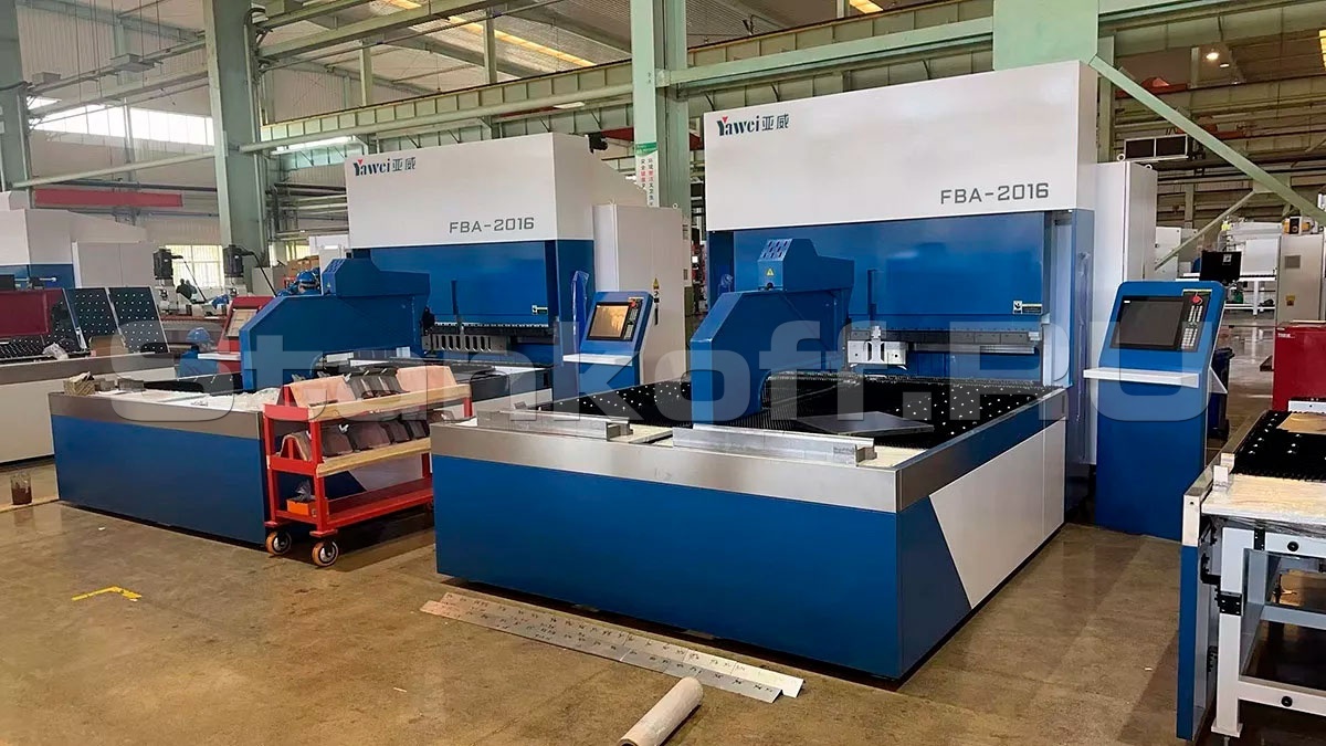

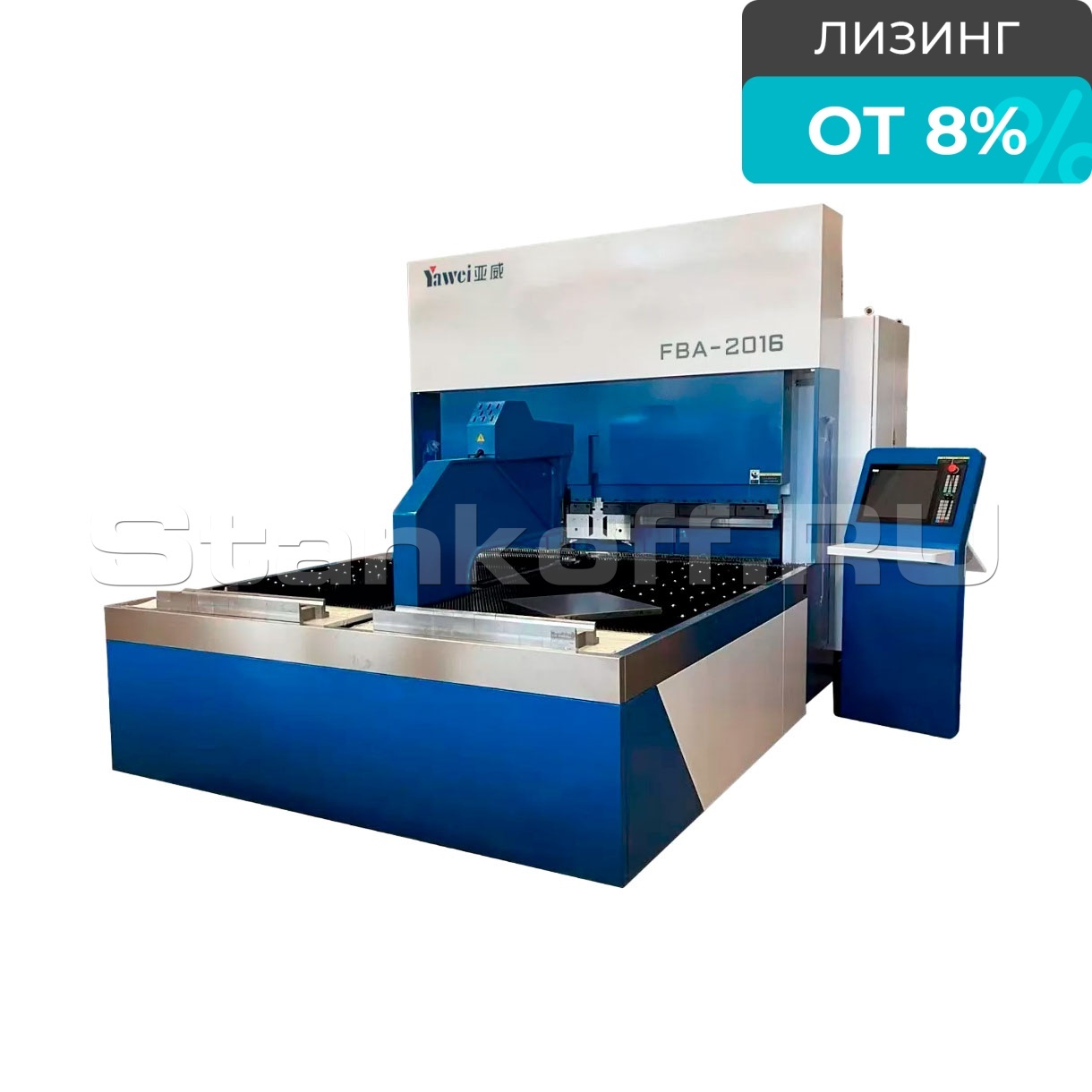

Автоматический панелегиб FBA-4016 / 4000 состоит из основного станка, включающего прижимное устройство, гибочный модуль и устройство позиционирования и подачи. Создан для серийной гибки металлических панелей, подходя как для стандартных, так и для сложных конфигураций, таких как двери, корпуса электрошкафов, панели фасадов и компоненты лифтов. Оборудование универсально для различных отраслей: от машиностроения и автомобилестроения до производства мебели и бытовой техники.
Конструкция станка FBA-4016 / 4000
Основной станок обладает высокими гибкостью, эффективностью, точностью и широкими возможностями автоматизации, подходит для обработки различных деталей, типа «панель», таких как металлические двери, панели вент фасадов, корпусные детали электро-шкафов и металлической мебели кабин лифтов и дверей шахт лифтов, панелей для облицовки зданий (вент-фасады) и многих других отраслях промышленности, использующих панели.
Под управлением системы ЧПУ различные траектории движения могут быть выполняться в любой комбинации для формирования разнообразных гибов. Гибочный модуль панелегиба оснащен двумя гибочными инструментами для положительного и отрицательного гибов, и позволяет осуществлять гибы различной сложности.
Гибочный и прижимной инструмент изготавливаются из высокопрочной стали, с использованием высокоточной технологии обработки для обеспечения гарантированной точности изгиба, а специальная технология изготовления обеспечивает минимальный износ инструмента. Штоковый манипулятор состоит из жесткой сварной С-образной рамы. Обеспечивает надежную фиксацию заготовки и точную подачу её в зону гибки.

Система ЧПУ на базе BECKHOFF
Управление автоматическим панелегибом осуществляется посредством промышленной системы управления с ЧПУ на базе BECKHOFF. Характеристики:
  • 15-ти дюймовый, цветной сенсорный дисплей;
  • Внутренняя память позволяющая хранить более 20 000 программ;
  • Возможность подключения USB-накопителя;
  • 2D моделирование процесса гибки;
  • Автоматический расчет прижимной силы;
  • Функция коррекции размера и угла сгиба заготовки;
  • Система функциональной диагностики;
  • 17-ти дюймовый, цветной сенсорный дисплей (опция);
  • Автоматизированный проводной интерфейс (опция);
  • Функция автономного программирования (опция).
