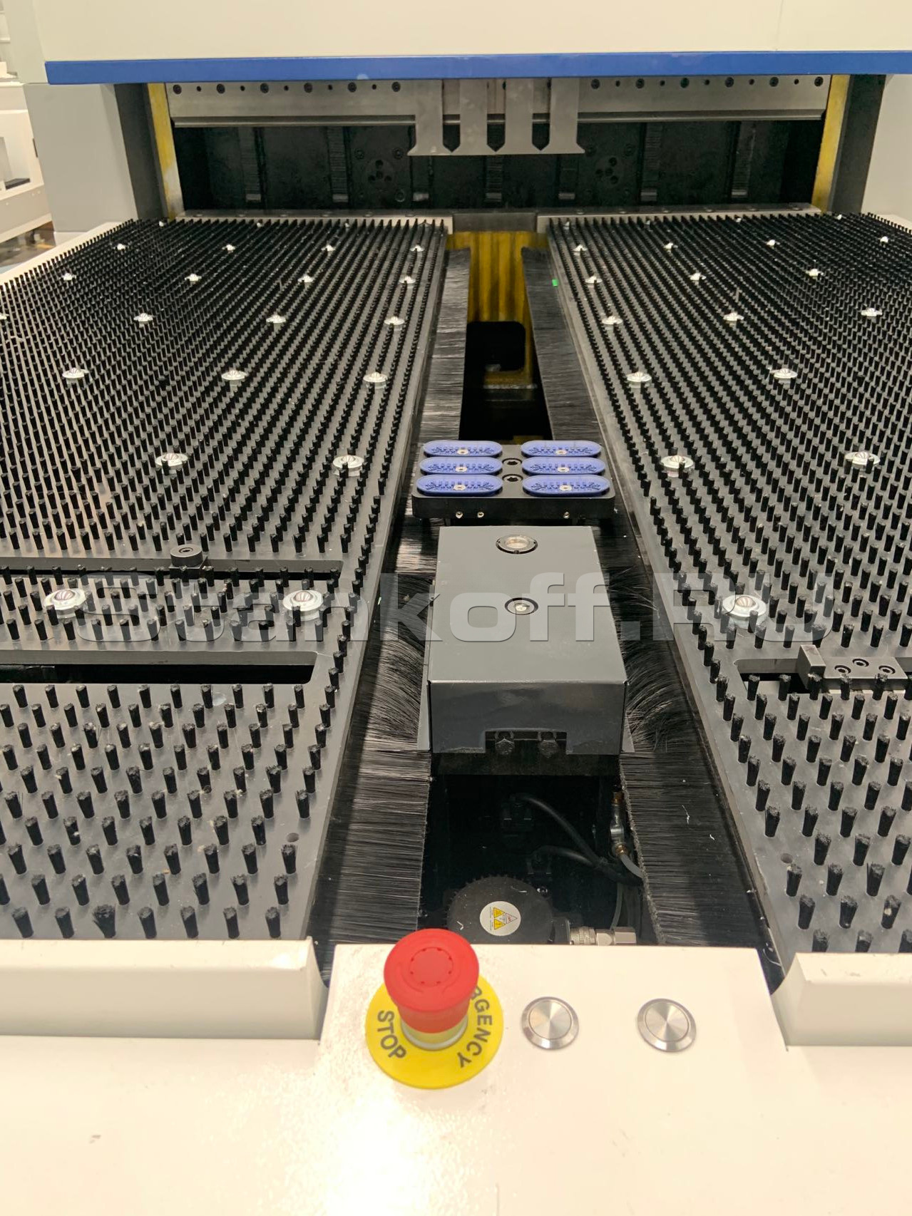

Подающее устройство на присосках
• Заготовка держится за счет присосок.
• Максимальный вес заготовки 23 кг.
• Вакуумные присоски работают от вакуумного насоса мощностью 750 Вт.

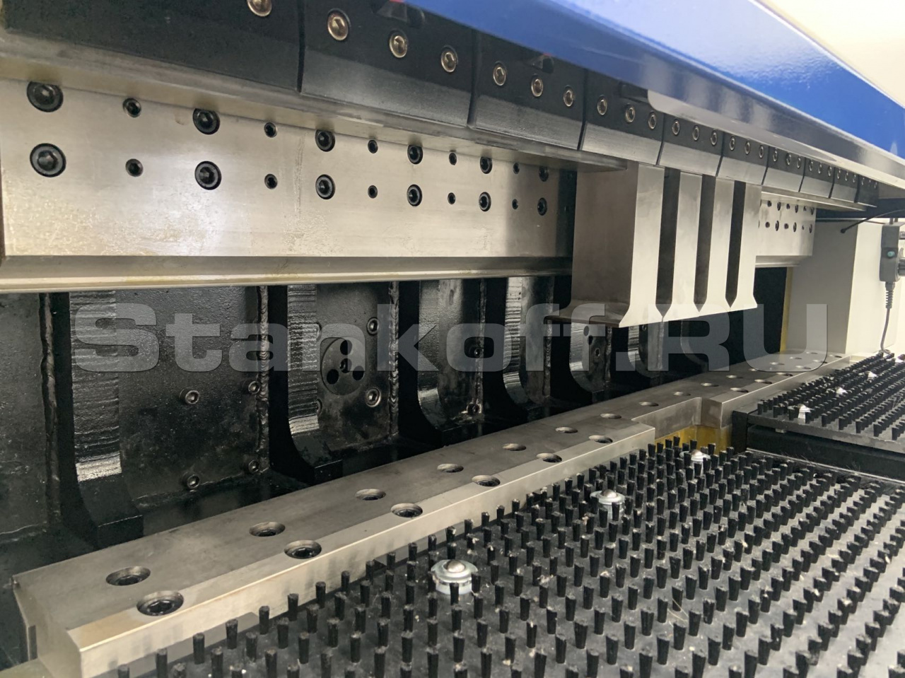

Инструмент
Система инструмента из 4 компонентов позволяет делать как стандартные гибы вверх-вниз, так и гибку острых углов и плющение, формировать арки.
• Верхний и нижний ножи (A, D) – выполняют гибку, двигаясь по оптимальной траектории, рассчитанной ЧПУ системой.
• Листодерожатель (В) – прижимает заготовку к опорному ножу (С)
• Так же опорный нож (C) необходим для режима "плющение"
• Опорный нож (С) – неподвижная часть, является опорной площадкой при гибке.
