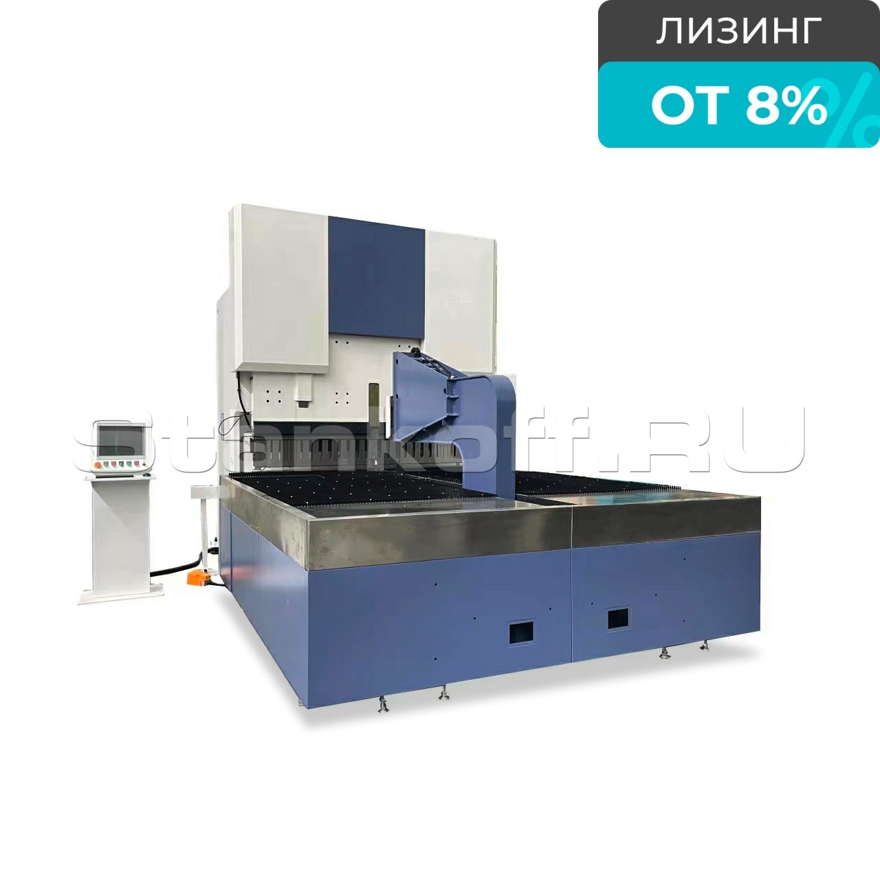

Автоматический панелегиб FB2500 разработан для эффективного изготовления шкафов, электрощитов и аналогичных изделий. Станок выполняет гибку вверх и вниз по заданной программе, позволяя формировать дуги, заминать кромки и сгибать под различными углами. Такое решение существенно снижает затраты на ручной труд и пресс-формы, обеспечивая высокую точность и производительность.

Выполнена из цельносварной стальной плиты, обеспечивающей высокую прочность и жесткость, подтвержденные расчетами и оптимизированные методом конечных элементов (FEA). Для снятия внутренних напряжений сварных узлов корпус подвергается термообработке (отжигу) в большой термической печи, что предотвращает деформации в процессе эксплуатации и гарантирует стабильную точность работы оборудования. Обрабатывается за один проход на координатно-расточном и фрезерном станке с ЧПУ, что обеспечивает точность всех монтажных поверхностей перед сборкой.

Электромеханический привод. Прижимная и гибочная балки приводятся в движение тяжёлыми шариковыми винтами, обеспечивающими долгий срок службы и высокую точность. Для передачи движения применяются импортные шариковые винты с крупным шагом и прецизионные линейные направляющие, что обеспечивает высокую точность и надежность передачи.

Использование стальных шариковых роликов и щеток на рабочем столе обеспечивает надежную защиту поверхности обрабатываемых листов и поддерживает высокую точность изделия на всём протяжении хода. Большой рабочий стол гарантирует опору для всей обрабатываемой панели, что также повышает безопасность оператора.

Приводимый в движение серводвигателем направляющий винтовой механизм обеспечивает вертикальное опускание прижимного рычага, который фиксирует листовой материал с необходимым усилием для предотвращения смещения заготовки во время выполнения двойного сгиба. Вращение заготовки осуществляется через вал с приводом от высокоточного редуктора, что гарантирует стабильное и точное позиционирование листа на рабочем столе при выполнении операций с поворотом.
