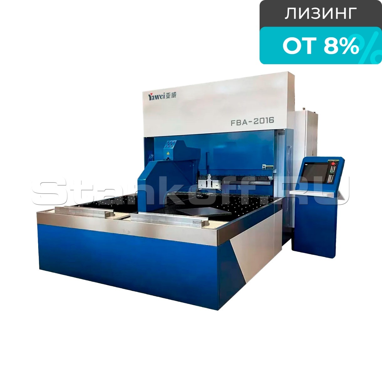

Автоматический панелегиб FBA-2516 состоит из основного станка, включающего прижимное устройство, гибочный модуль и устройство позиционирования и подачи. Создан для серийной гибки металлических панелей, подходя как для стандартных, так и для сложных конфигураций, таких как двери, корпуса электрошкафов, панели фасадов и компоненты лифтов. Оборудование универсально для различных отраслей: от машиностроения и автомобилестроения до производства мебели и бытовой техники.
Конструкция станка FBA-2516
Основной станок обладает высокими гибкостью, эффективностью, точностью и широкими возможностями автоматизации, подходит для обработки различных деталей, типа «панель», таких как металлические двери, панели вент фасадов, корпусные детали электро-шкафов и металлической мебели кабин лифтов и дверей шахт лифтов, панелей для облицовки зданий (вент-фасады) и многих других отраслях промышленности, использующих панели.
Под управлением системы ЧПУ различные траектории движения могут быть выполняться в любой комбинации для формирования разнообразных гибов. Гибочный модуль панелегиба оснащен двумя гибочными инструментами для положительного и отрицательного гибов, и позволяет осуществлять гибы различной сложности.
Гибочный и прижимной инструмент изготавливаются из высокопрочной стали, с использованием высокоточной технологии обработки для обеспечения гарантированной точности изгиба, а специальная технология изготовления обеспечивает минимальный износ инструмента. Штоковый манипулятор состоит из жесткой сварной С-образной рамы. Обеспечивает надежную фиксацию заготовки и точную подачу её в зону гибки.
