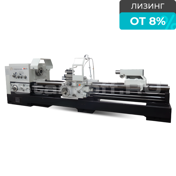

Универсальный токарно-винторезный станок F-CW6280E/4000
Универсальный токарно-винторезный станок CW6280E/4000 используется в различных отраслях для выполнения широкого спектра операций по обработке материалов: обтачивание и растачивание цилиндрических и конических поверхностей, нарезка наружной и внутренней метрической, дюймовой, модульной и питчевой резьбы, а также сверление, зенкерование и развертывание.
Литая станина с усиленной конструкцией и закалёнными, шлифованными направляющими обеспечивает стабильную и долговечную работу станка. Повышенная жёсткость шпиндельного узла и всей конструкции позволяют использовать полную мощность привода для выполнения тяжёлых операций. Станок прост в эксплуатации и гарантирует точность позиционирования на протяжении длительного времени.

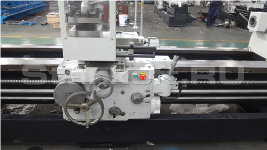

  • Регулируемая муфта перегрузки ходового винта;
  • Установка шага всех нарезаемых метрической и дюймовой резьбы без смены шестерен гитары, рукояткой на панели управления;

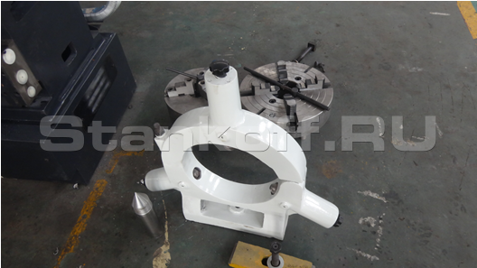

  • Подвижный люнет D20 ... 180;
  • Неподвижный люнет D200 ... 300;
