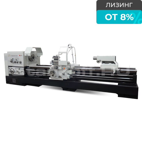

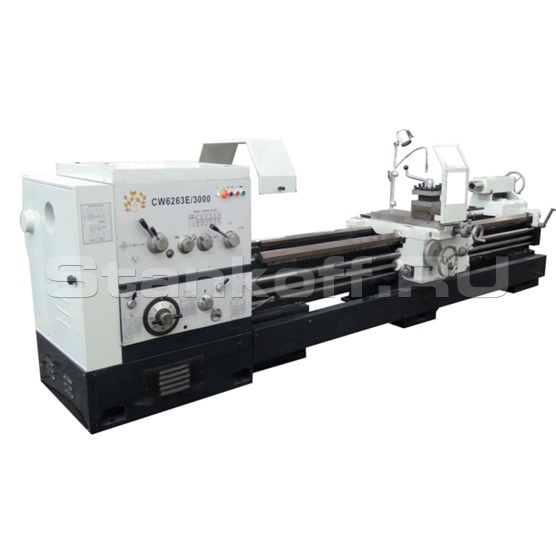

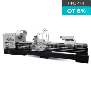

Универсальный токарно-винторезный станок F-CW6263E/3000

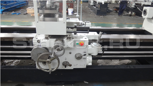

Универсальный токарно-винторезный станок F-CW6263E/3000 используется в различных отраслях для выполнения широкого спектра операций по обработке материалов: обтачивание и растачивание цилиндрических и конических поверхностей, нарезка наружной и внутренней метрической, дюймовой, модульной и питчевой резьбы, а также сверление, зенкерование и развертывание.
Литая станина с усиленной конструкцией и закалёнными, шлифованными направляющими обеспечивает стабильную и долговечную работу станка. Повышенная жёсткость шпиндельного узла и всей конструкции позволяют использовать полную мощность привода для выполнения тяжёлых операций. Станок прост в эксплуатации и гарантирует точность позиционирования на протяжении длительного времени.
Отличительные особенности
  • Высокоточные закалённые, отшлифованные и упрочненные направляющие станины;
  • Закаленный шпиндель из высокопрочной легированной стали;
  • Закалённые и шлифованные зубчатые колеса и шестерни;
  • Регулируемая муфта перегрузки ходового винта;
  • Установка шага всех нарезаемых метрической и дюймовой резьбы без смены шестерен гитары, рукояткой на панели управления;
  • Поперечное смещение задней бабки на ±15 мм для точения длинных конусов;
  • Подача СОЖ в зону резания, галогеновый светильник;
  • Грузоподъемность станка – 2000кг;
  • Чугунное основание под станок.
